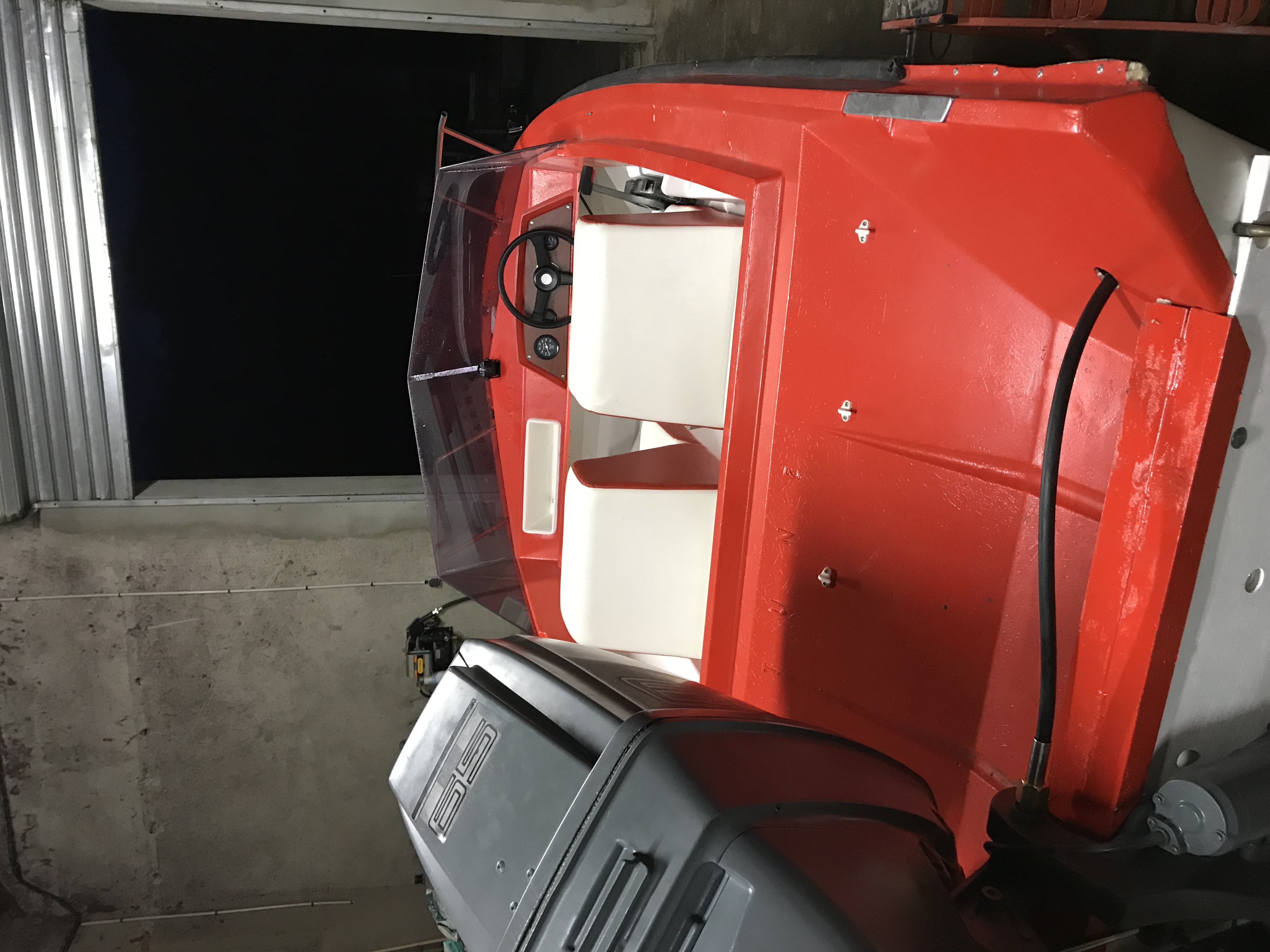

    Bonsoir je vous redonne des nouvelles j'ai donc acheté le moteur or j'ai remarqué qu'il me faisait bouger le tableau arriere je l'ai donc consolidé puis je me suis attaqué a la pose des instruments ainsi que la direction. Cela m'a prit beaucoup de temps, le motif de mon absence.
    Voici quelques photo de l'avancement du projet. je compte redemarer le moteur ce week end mais je compte avant cela supprimer le graissage séparé et donc faire mon mélange.
    J'aurai besoin de vos conseils sur ce qu'il faut faire et comment débrancher le capteur qui met en sécurité le moteur.
    Merci d'avance

    Bonjour à tous et merci pour tout ces échanges instructifs.
    Je suis à la recherche d'une documentation d'entretien et d'utilisation du moteur DT65, et je ne trouve plus rien.
    Pourriez vous m'aider s'il vous plait.
    Je voudrai restaurer mon moteur, suite à un "naufrage", de l'eau est entrée par le carburateur inférieur l'année derniere, et apres le rincage complet du moteur, il souffre un peu.
    Il tient parfaitement le ralenti, mais en accelerant, il manque cruellement de puissance, pour finir par se noyer.
    Je ne vis pas en France, et toute ma documentation et Finlandaise, j'attends que la mer dégèle pour faire mes essais, et ça me laisse du temps pour reprendre son entretien.
    En vous remerciant de vos retour d'expérience.

    Le 27 mars, 2021 - 09:50
    Joli "bébé" que ton bateau vernis !
    Avec le 65 cv derrière, vu la forme plate de la
    carène, tu auras d' excellentes performances
    tant en vitesse maxi, qu'en régime
    "économique" aux environs de 4 ooo tours.
    Je pense que notre ami Michel ( Mjacques )
    va te trouver la doc pour ce moteur.
    Pour avoir eu pendant plus de 20 ans un DT 75
    à qui de temps en temps ( à cause d'un nable
    de remplissage du réservoir pas assez étanche
      bleeblee
    le réservoir faisait "boire" plus d' eau que de
    carburant peur03 peur01, une fois les carbus purgés,
    çà repartait impeccablement super !
    Ce genre de "blagounette" n'ayant PLUS DU TOUT
    les mêmes conséquences cpopossible02 avec les moteurs
    "modernes" à injection dont la tolérance à la
    présence d'eau est nulle frayeur...
