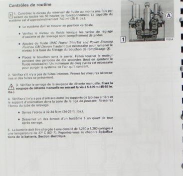

Bonjour a tous j ai un souci sur mon trim de mon moteur Johnson 150 cv v6  de 1991 , car ce matin il ma fais un drôle de bruit lorsque je naviguais un clok clok a une certaine allure,lorsque je fais redescendre le moteur avec le trim , alors que a vide a la maison ou même en mer sans naviguer il ne fais aucun bruit .Quelqu un aurait une idée de quoi ça pourrais venir!!!!!!. y a t il un entretien spécifique pour le trim ?
vidange ,purge etc .
merci a de vos reponses futur .

    Le 30 août, 2020 - 12:05
    sur le trim l'entretien courant consiste à vérifier le niveau d'huile
