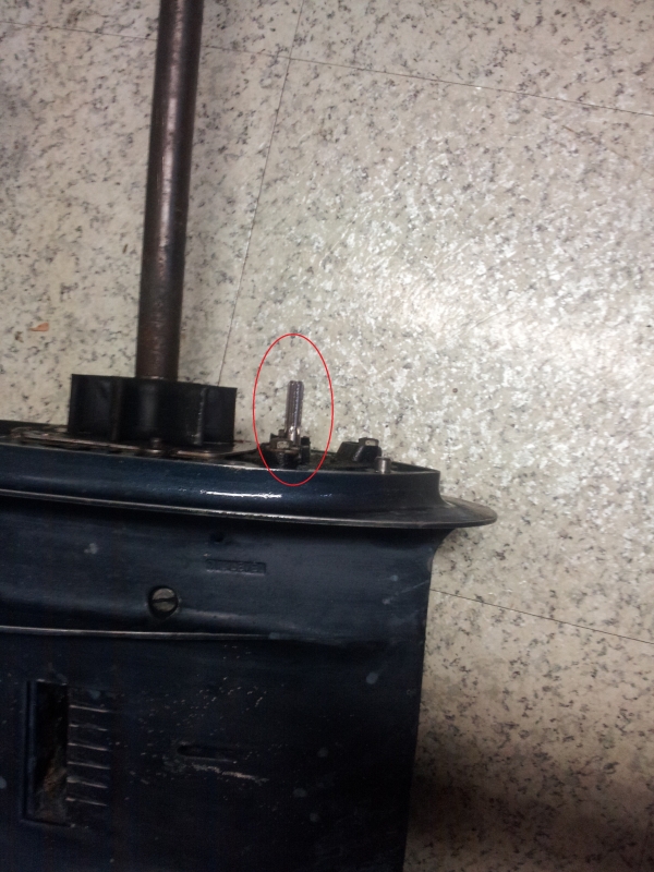

    Oui il s'agit bien de celle-ci ! Voici une photo :

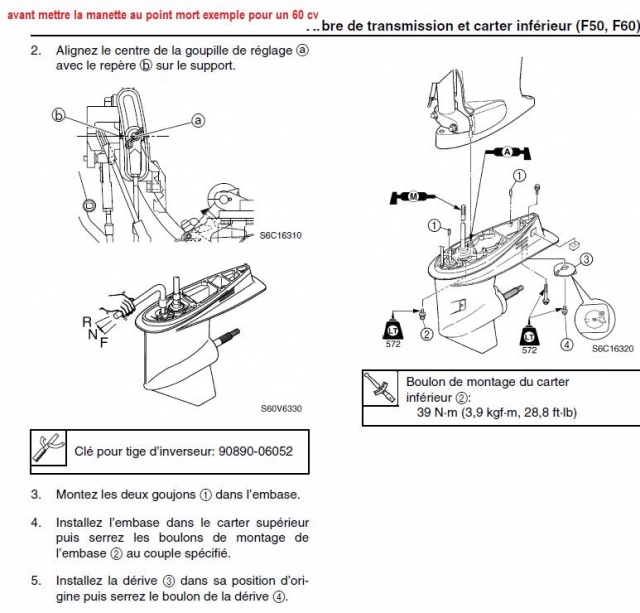

    je sais pas si c'est le meme reglage  je te mets cette image pour t'aider d'un 60 cv 4T

    Je viens de regarder sur une doc de 150 a 200 cv 2t en effet le reglage ce fait bie nen rotatif et non en soulevant la tige ;)
    Faut respecter une angle qui correspond a une marche arrière et une en avant et celle du milieu point mort (neutre)
    Je suis pas pro .. mais faut tourner (sur SCHEMAS positions "R" "N" "F") et voir quand l'helice ce bloque dans un sens ou dans l'autre et quand elle ce bloque pas (postion centrale) alors la il faut caler le point mort en haut pour caler le câble de la manette afin qu'ils soient tout deux synchro ... pas facile a expliquer ... sourire
    SINON TOUCHE A RIEN ET TOUT VA RENTRER DANS L ORDRE QUAND TU VA REMONTER L EMBASE

    Du nouveau, la tige d'inverseur provenant de la tête motrice tourne sans problèmes ! Mon soucis ne provient donc que de l'embase, j'ai essayé de la tourner avec une pince et de la tapoter avec un marteau mais elle ne bouge toujours pas. Je vais démonter l'embase entièrement voir si je peux faire quelque chose sinon j'en rachèterai une.
  • windsurfer44
    windsurfer44
    Inscription : 17/02/2013
    Le 19 février, 2013 - 16:05
    Je viens de démonter la petite plaque qui est autour de la tige d'inverseur, de l'huile a coulé ainsi que de l'eau... Je pense que cela expliquer pourquoi la tige de tourne pas, tout doit être grippé à l'intérieur !
