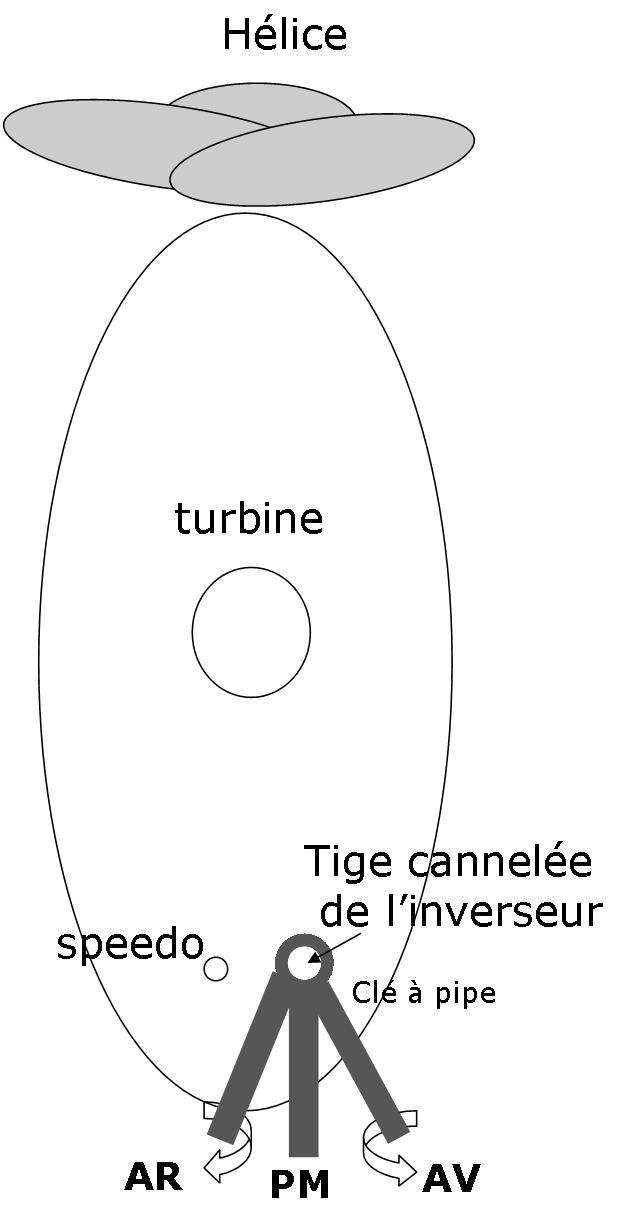

    Goby confirmera peut-être. Il te faut prendre une clé à pipe qui s'adapte sur l'axe canelé de l'inverseur (ou une pince multiprise en étant très délicat), puis mettre ta manette au point mort, tourner la clé à gauche et revenir au milieu. Je te joins un schéma, il concerne un yam 115 2T mais je pense que le système reste le même.

    je vais essayer mais il va peut être falloir que je bloque l'hélice pour faire celà non ?

     Pas d'hélice à Bloquer !! ! ! ! Bien au contraire
    Faire comme a indiqué PAPY 69  yes
    Il  Faut  positionner l'embase au  point mort en tournant le petit Axe  Male de l'embase  et en meme temps faire tourner  l'arbre moteur  vertical   ( pas l'hélice) pour faciliter l'enclanchement  car moteur à l'arret  la pignonerie ne tourne pas  et l'enclanchement est plus difficile ,.
    C'est JAMAIS  bon de tourner  l'hélice à la main quand une vitesse est enclanchée , il faut tourner le volant moteur  à la main  ou l'Arbre moteur vertical  ce qui fait tourner la pignonerie  embase et  facilite l'enclanchement  du Crabot d'inversion .
    Bougies enlevées  le volant moteur tourne plus facilement .
     Attention de ne pas abimer les canelures du petit axe car  il  est assez  dure à tourner .
    Ensuite avant repose de l'embase  positionner le levier de commande inversion au point mort ,
    Attention aussi pendant  la repose de l'embase  de bien positionner  la partie femelle  en face de la male
    et idem pour le tube de remonté d'eau,

    Mais comme je ne me sentais pas de forcer sur la tige d'inverseur avec une pince je suis allé chez accastillage diffusion avec mon embase sous Le Bras et il n'a fallu que 5 minute au gars pour mettre mon inverseur au point mort.
    Il a juste pris une pince multiprise en tournant l'embout cannelé de l'inverseur pendant que de l'autre main il tournait l'arbre moteur.
    Ses explications : mon inverseur avait tourné de 180°, donc le profil au bout de la tige d'inverseur (un peu comme une came) n'attaquait pas la tige avec ressort du bon côté.
    Donc sur mon moteur la tige d'inverseur est cannelée en haut mais avec une forme spéciale en bas.
    J'ai donc remonte mon embase avec enfin une hélice au point mort, et j'ai pu aller virer les casiers !
    3 seiches...super :)
    J'ai filé un billet au gars de chez AD en le remerciant, il ne voulait pas me prendre d'argent.
    Merci à tous pour le temps passé, en fait ce que j'ai compris de mon problème c'est que j'ai remonté mon embase avec le sélecteur en mauvaise position, et c'est le fait d'embrayer qui a du décaler la tige d'inverseur de 180 °.
