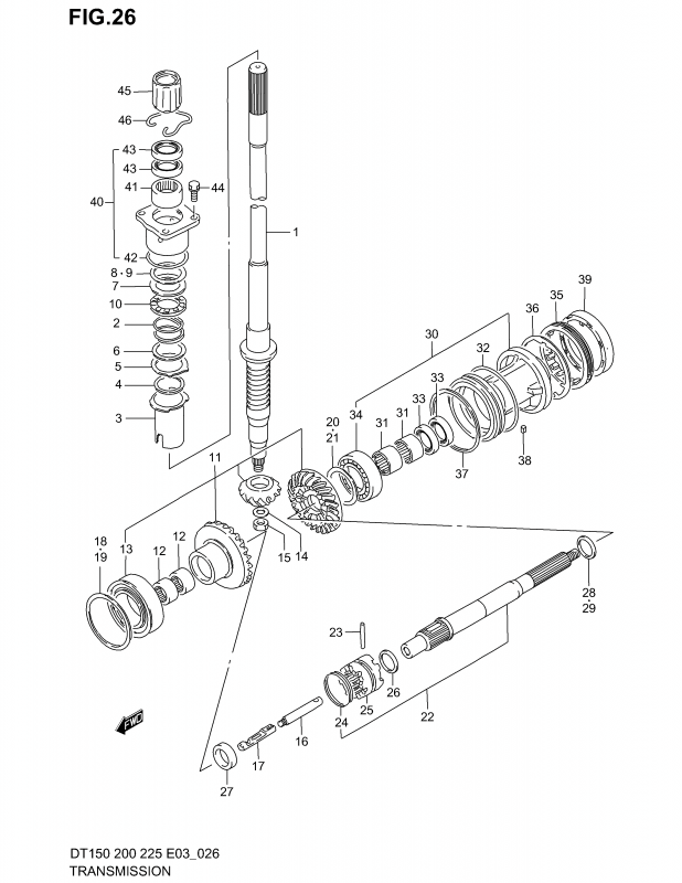

    deja les gougeons cassé faut savoir pourquoi ils sont cassé ensuite si il etait comme ca et que la plaque ce souleve et  quelle ne guide plus correctement la tige peut etre que oui  si non il faut regarder plus bas dans l'embase

    merci pour ton conseil et pour l eclaté
