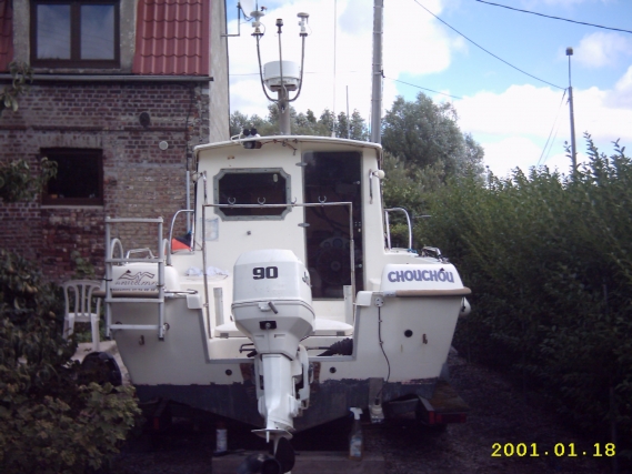

bonjour quel qun auré t'il un 90cv johnson v4 de 98 ?
 le mien ne pren plus cé tour au dessu de 2500 tour
