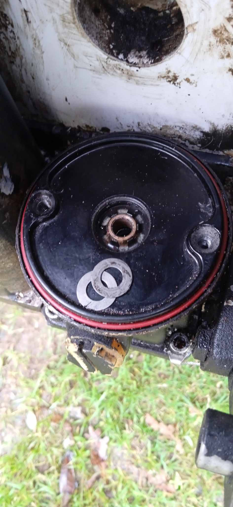

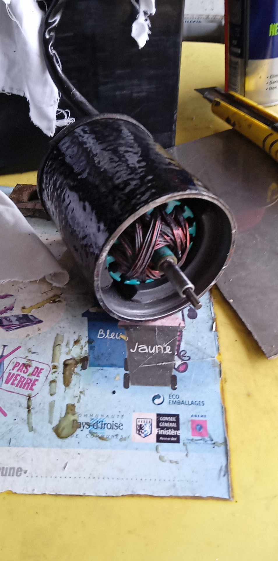

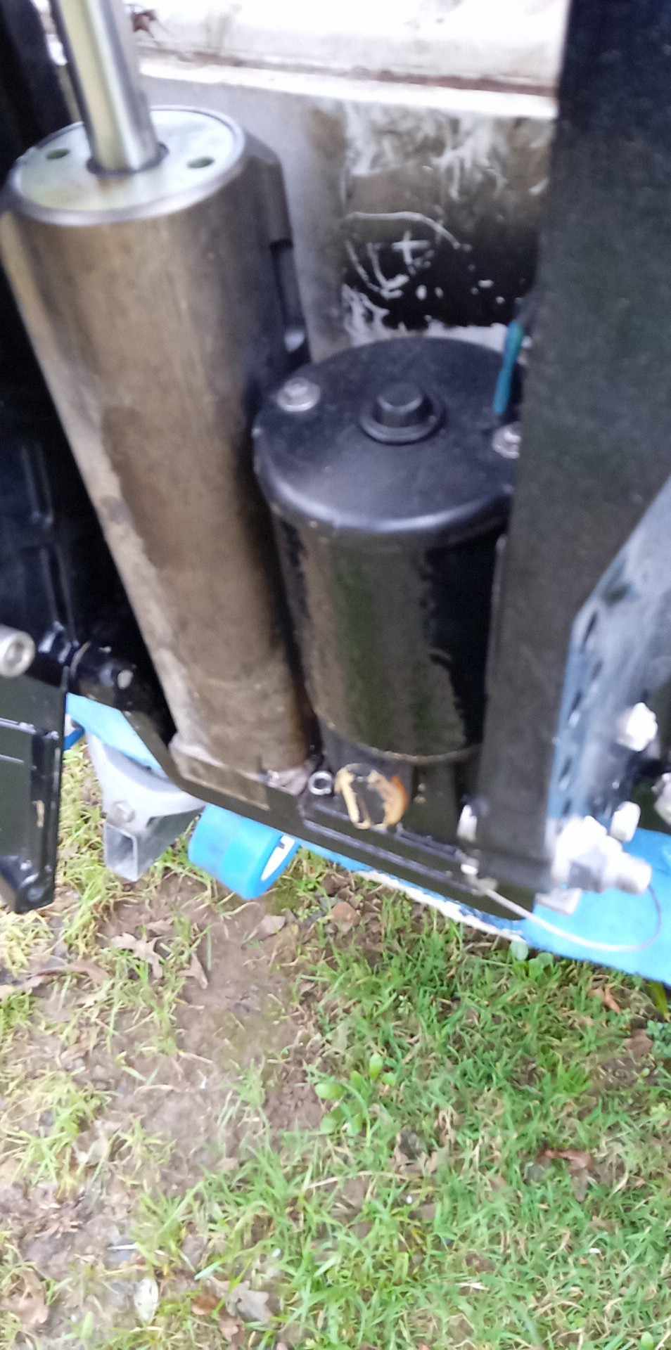

Je viens solliciter votre aide, je ne sais plus quoi faire...
Je viens d'acquérir un moteur mariner 50 efi de 2006. Le moteur fonctionne très bien mais l'ancien propriétaire avait un problème de trim. Il a démonté le moteur par les deux  vis du haut pour le repeindre. Le moteur fonctionne mais lorsqu'il est serré comme il se doit, il se bloque. Quand j'ai démonté, j'ai trouvé deux rondelles superposées l'une sur l'autre au niveau où s'enclenche l'embout exagonal.
Je n'arrive pas à trouver une vue éclatée de ce modèle de moteur, je n'arrive même pas à le trouver en neuf, seul sans le bloc hydraulique. Auriez vous une aidée du pourquoi ce problème ? Ou sinon une vue éclatée du moteur lui même en montrant bien l'intérieur (charbons, collecteur,...)? Merci d'avance pour votre aide, je ne sais plus que faire... Ça doit juste être une bêtise car je me répète, lorsque je le sert à fond il ne marche pas et quand je dessert les 2 vis du capot où sont les charbons, il fonctionne.... Je vous laisse quelques photos de mon modèle de moteur de trim. Merci d'avance

    Si moteur 50 hp efi votre trim est vendu complet avec une sorte d'embase
    Référence moteur + embase 809885A2
    Voir image
    si commande vérifiez que la livraison peut se faire vers la France
    Bien vérifier avec votre sérial
    Je vous mets l'éclaté du trim

    bonjour, de quels vis parler vous ? les deux que on vois sur la premiers photo, qui tiens le bloc du moteur au trim ?
    avez vous deja demonter tout l'ensemble pour un nettoyage ?
    avec vous bien verifier que les charbons soit bien en place ?
    il marche les vis desserer, c'est a dire ? moteur libre ? ou inserer dans lengrenage ?
    le mieu pour ma part c'est que vous demonter tout le trim entier, vous demonter le moteur chose que vous avez deja faite et demonter la partir ou il s'enclenche dedans pour voir si sa tourne serre, c'est un peu delicat a distance faudrais peut etre une video ?
