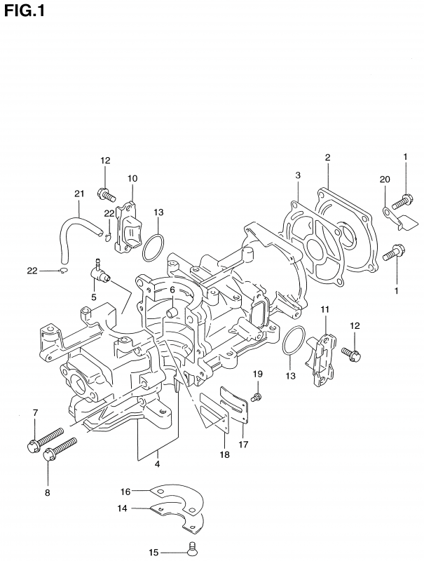

  • cedriccup
    Inscription : 27/07/2008
    Messages : 109
    Le 9 septembre, 2011 - 01:09
    essai de regarder photo un je te met une photo également peut être que ca joue un rôle dans le circuit de refroidissement
