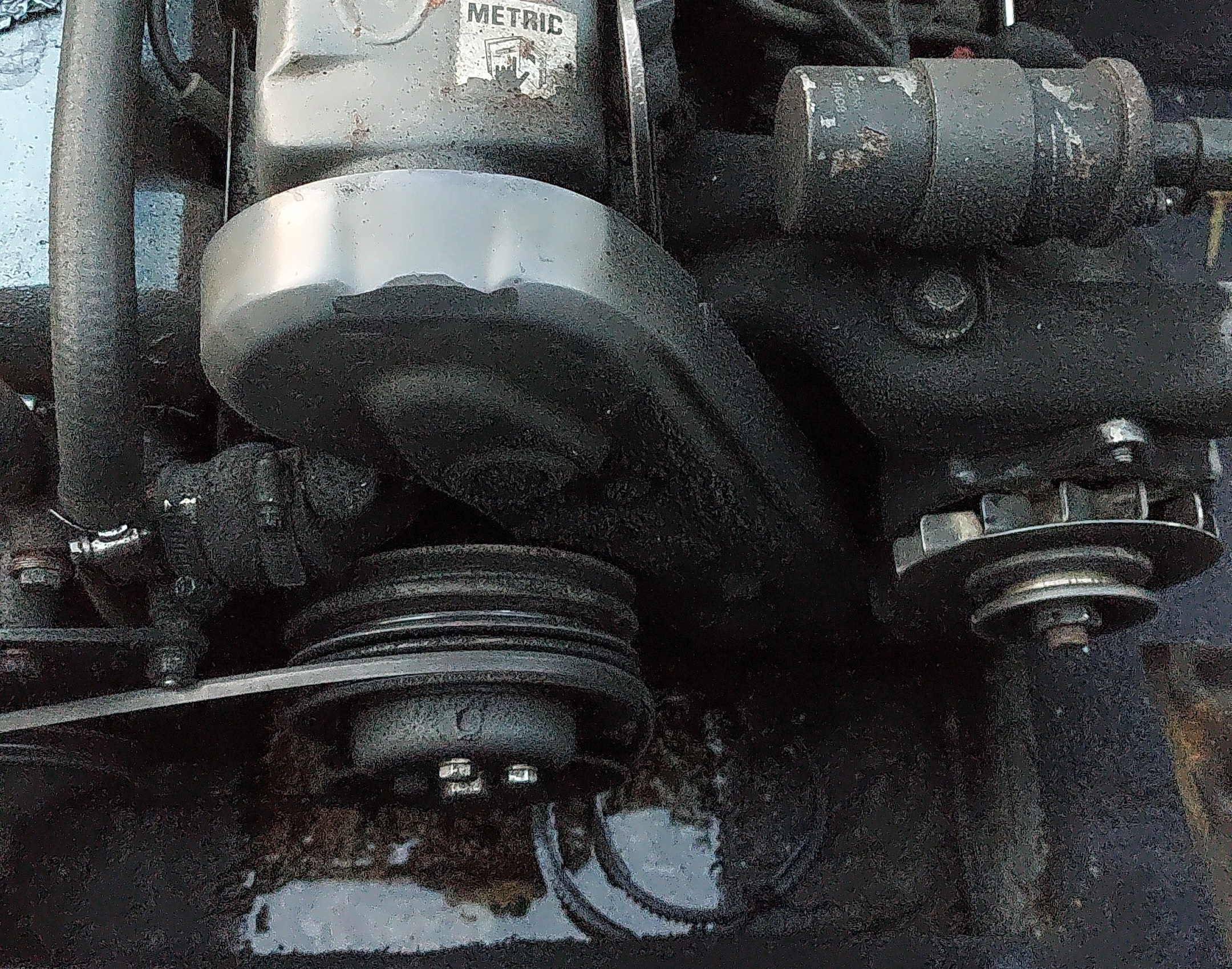

Bonjour à tous
J'ai été cherché mon premier bateau cette semaine, un sunbird 520 de 88 avec moteur ford OMC cobra 2.3 (il me semble).
Malheureusement apres cette journee de navigation, la poulie moteur faisait beaucoup de bruit, et puis plus rien. Je lève le capot et me rend compte que la courroie alternateur est cassée, et que la poulie ne tourne plus du tout, moteur tournant...
Qu'en pensez vous ?
Merci d'avance pour votre aide!

    bonjour,voir les roulements de l'alternateur. Une bonne revision s'impose avant de prendre la mer en faisant tourner le moteur dans un bac. voir si la circulation d'eau fonctionne bien, si l'alternateur charge, circuit carburant avec essence propre ect.

    C'est la poulie vilebrequin qui n'a plus l'air de tourner, car aucune courroie ne tourne...

    bonjour,si la poulie du villebraquin ne tourne pas le moteur aurait il serré? il faut en un premier sortir les bougies et tourner avec une clé à douille sur l'ecrou du villebraquin dans le sens des aiguilles d'une montre.si le moteur tourne :ouf.

    La poulie vilebrequin serait grippée ? Elle faisait du bruit jusqu'à ce que la courroie lâche...

    Non le moteur fonctionne et tourne nickel, car jai pu rentrer avec.
    je n'avais juste plus d'aide à la direction et plus d'alternateur forcément...

    Bon finalement ce n'est que les courroies à changer, le mécano de l'ancien proprio avait mis des mauvaises références... Elles étaient trop épaisses donc se sont bouffées et ont lachées.
    Avez-vous les références pour la taille ?

    Oui je suis d'accord, mais le problème est moins grave que le premier diagnostique que j'avais fait samedi soir.
    Le bruit venait simplement de la courroie qui n'était pas adaptée à la poulie, pour cela qu'elle a lâché. Il faut maintenant que je trouve les bonnes courroies ...

    ci joint lien vers un model de courroie
    Bien vérifier avec votre serial ou model

    J'ai mesuré une longueur nécessaire de courroie de 40", j'ai donc pris la référence 311606
