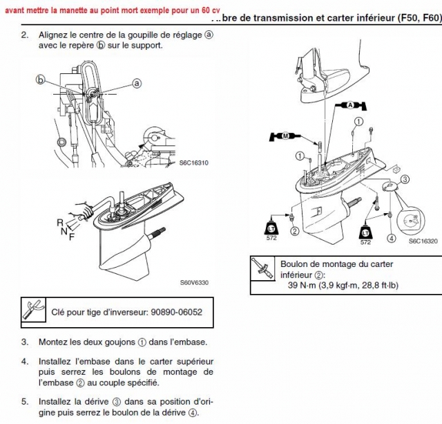

    Peut-etre que ceci va t'aider pour le réglage
    image pour un moteur 60 cv en français et celui en anglais s'est pour un moteur 90 cv 2t
