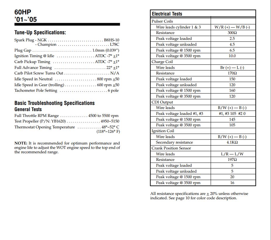

    ci joint control possible sur un moteur 60 cv
