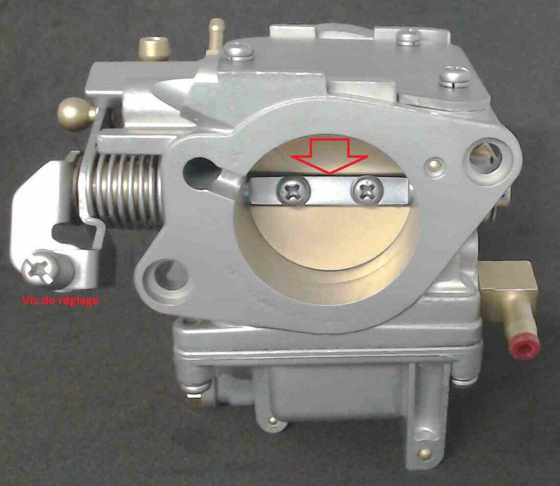

    Le 29 novembre, 2020 - 18:51
    le principe de réglage  est  l'ouverture des paillons se fasse en méme temps sur les carburateurs
    lorsque vous regardez un crburateur c'est le papillon qui est au centre
    pour ce réglage il faudrait un appareil spécial
    sur l'image ci dessous vous voyez un carburateur avec au centre le volet la fleche  et sur le coté le réglage de celui ci

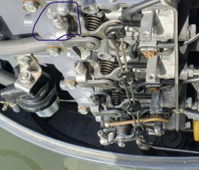

    Le 29 novembre, 2020 - 18:57
    D'accord, avec votre photo je comprends mieux, les clapets sont visibles sans trop démontés. Les vis de réglages sont celles que j'ai entouré donc?
    Le 29 novembre, 2020 - 20:03
    oui ce sont ces vis
    par contre sans appareils ne pas toucher
