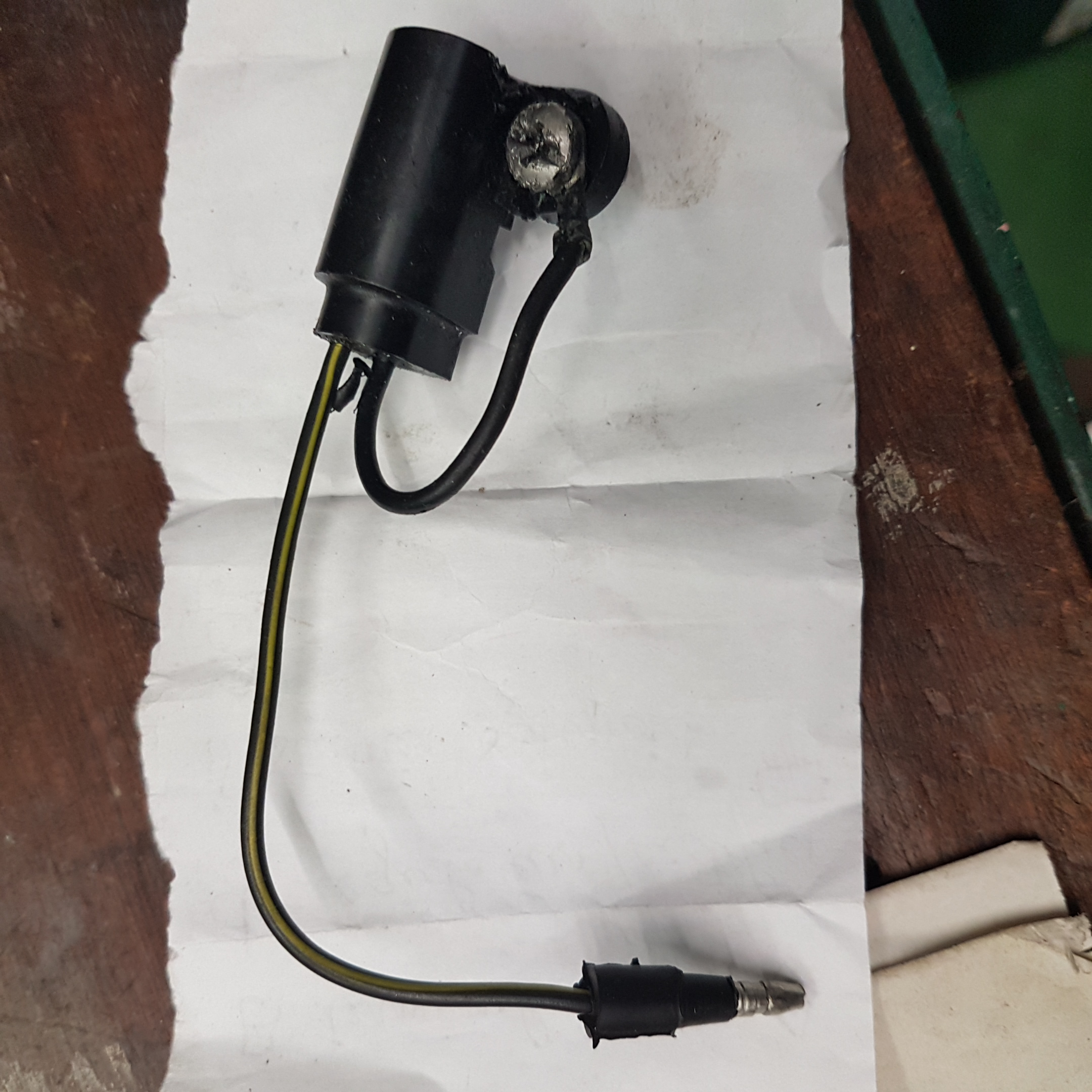

    je n'ai pas de coupe-circuit sur mon bateau et j'ai vérifié la commande de gaz et ta race j'ai vérifié et j'ai un petit condensateur qui ne fonctionne pas je pense et qui envoie l'impulsion au CDI comment le tester merci car le moteur tourne mais ne démarre pas et pas d'allumage au niveau des bougies merci
    Le 12 octobre, 2021 - 10:38
    auriez une photo de la poignée et si possible du condensateur

    Le 12 octobre, 2021 - 18:49
    Bonsoir je vous envoie photo du condensateur merci
    Le 13 octobre, 2021 - 10:20
    d'après les images des documentations cette partie est relié au stop moteur
    Noir/jaune et masse
    Peut ètre un système reglable pour enpécher le moteur de sortir de l'eau
    je voudrais pour ma connaissance personnelle savoir quelle est l'utilité de ce système

    Le 13 octobre, 2021 - 18:38
    Bonsoir, si ce condensateur est foutu est-ce qu'il peut m'empêcher de démarrer ou d'avoir des étincelles à la sortie des bougies merci
  • Titi 18
    Titi 18
    Inscription : 05/10/2021
    Le 13 octobre, 2021 - 18:41
    Bonsoir, d'après un ami ce condensateur sert à donner une impulsion électrique au CDI pour pouvoir démarrer merci

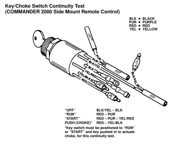

    Lorqu'on regarde le schéma de la poignée il est dit que pour arréter le moteur il faudrait mettre le noir/jaune ensemble
    c i joint image poignée il existe également des arréts du moteur sur le bloc qui fonctionne de la mème maniére
    je vous mets la traduction
    off -arret- blk/yel -blk   fil noir_jaune et fil noir
    Run -marche contact- Red-pur  fil rouge et fil violet
    Sart -démarrage Red-pur-yel/red   Fil rouge et fil vilolet et jaune /rouge
    push poussé _starter Red -yel/black

    Le 18 octobre, 2021 - 17:45
    pourriez suivre le fil  noir et filet jaune?
    ci joint couleurs boitier éléctronique
    et photo pour visualisation emplacement
    attention suivant le model les emplacements des fils ne sont pas les mèmes

    Bonjour je reviens vers vous pour vous demander j'ai eu mon concessionnaire bateau qui me dit que le switch où le condensateur ne sert à rien que je pouvais naviguer sans quelqu'un pourrait-il m'aiguiller dois-je en remettre ou laisser tel que le concessionnaire me l'a dit sans rien cordialement
    Le 27 octobre, 2021 - 11:02
    ce systéme est une sécurité qui coupe le moteur pour empécher  l'embase de sortir de l'eau
    sur les nouveaux moteurs genre injections cette sécurité n'existe plus
    je pense que cette sécurité est faite avec un contact suivant la position du bloc
    idem le principe qu'il y a sur les pompes de cale automatique
    (une bille enclenche le contact)
    pour Mercury la sécurité mets le C D I à la masse
    donc vous pouvez très bien la supprimer si le moteur démarre sans
    Si la sécurité fonctionne lorsque vous l'auriez démonté il suffit de mettre un fi du controleur sur la vis et l'autre fil du controleur sur le fil jaune/noir et en bougeant la sécurité il devrait y avoir indications
