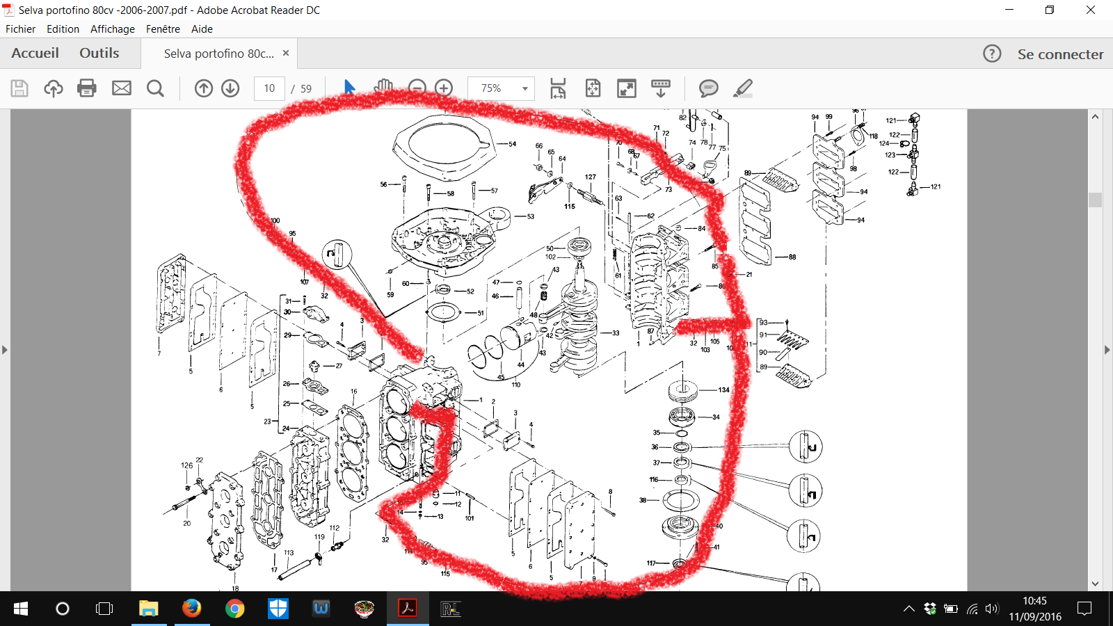

    maintenant un autre point que je soulève
    sur la pièce jointe, j'ai tracé en rouge la ligne tubulaire que j ai sur mon moteur et je me demande à quoi elle sert...
    quand j aspire dedans du mélange vient. beurk
    cette ligne est traversante au dessus boite à clapet du milieu se repique sous le volant moteur au niveau des vilo sous volant moteur et de l autre coté se repique en dessous boite clapets du bas et en haut proche fixation relai trim (voir pj)
    comme j ai viré la pompe mélange et que j ai remplacé par la pompe dellorto P34PB2 et que je fais mon mélange au lieu de l autolube
    peut être ce système devient obsolète??
    il semble présent sur toutes les versions
    servait t il à apporter de l huile via la pompe mélange?
    merci pour ces éclairages

    Pour la  ou les petites durites   fines  elles y sont   sur tous les moteurs YAM que j'ai eu  à dosage huile manuel  ou par Autolube , elles doivent avoir   un role pour la lubrification  de certains points du vilo qui est positionné  verticalement ,
    Sur ton moteur  les petites durites ne canalisaient  pas de l'huile via la pompe de mélange huile ,surtout que ta pompe d'origine etait une VRO et donc qu'elle n' injectait pas que de l'huile  mais le  mélange Huile et essence, dans les  CARBUS
    Il n'y a que le dosage  huile avec pompe Autolube qui n' injectecte que de l'huile  et cela  sur des  piquages  sur la plaque admission aprés chaque  carbus et avant les Clapets ,
    Si tu arrive à avoir un  régime  plus haut  au point mort  et pas en charge je pense donc que tu dois avoir un probleme de débit d'essence  entre le reservoir essence et  les carbus  ou un gros probleme sur un ou plusieurs carbus carbus,

    Apres possible prise d air dans le bloc qui empêche bonne dépression et  pour la trouver ...
    elle doit se trouver vers le bas pour affecter le carbu du bas et pas les autres
