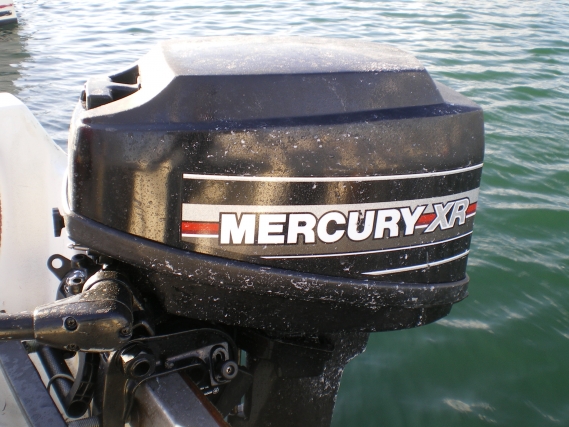

Bonjour à tous.
Quelqu'un peut il m'aider.
J'ai mercury XR 10 qui démarre très mal à froid (5mn mini de lanceur à chaque fois). Une fois démarré, il tourne comme une horloge sauf à régime mini ou il fini par caler au bout de quelques minutes. Il est alors impossible de le faire repartir avant plusieurs heures.
Si on l'éteind à chaud, il redémarre par contre au quart de tour dans les minutes qui suivent (mais plus après 1/4 h une demie heures).
Un mécano qui passait par là m'a dit que je n'avais pas les bonnes bougies (trop courtes) mais n'en était pas réellement sur.
Quelles bougies (reférence) avez vous sur vos XR 10 et de quoi le problème peut il venir ?
Merci d'avance.
Pour info, j'ai fait la traversée Vannes /Port la Foret sans problème sauf la difficulté de démarage le matin (mais, pas d'arret en cours de route)
