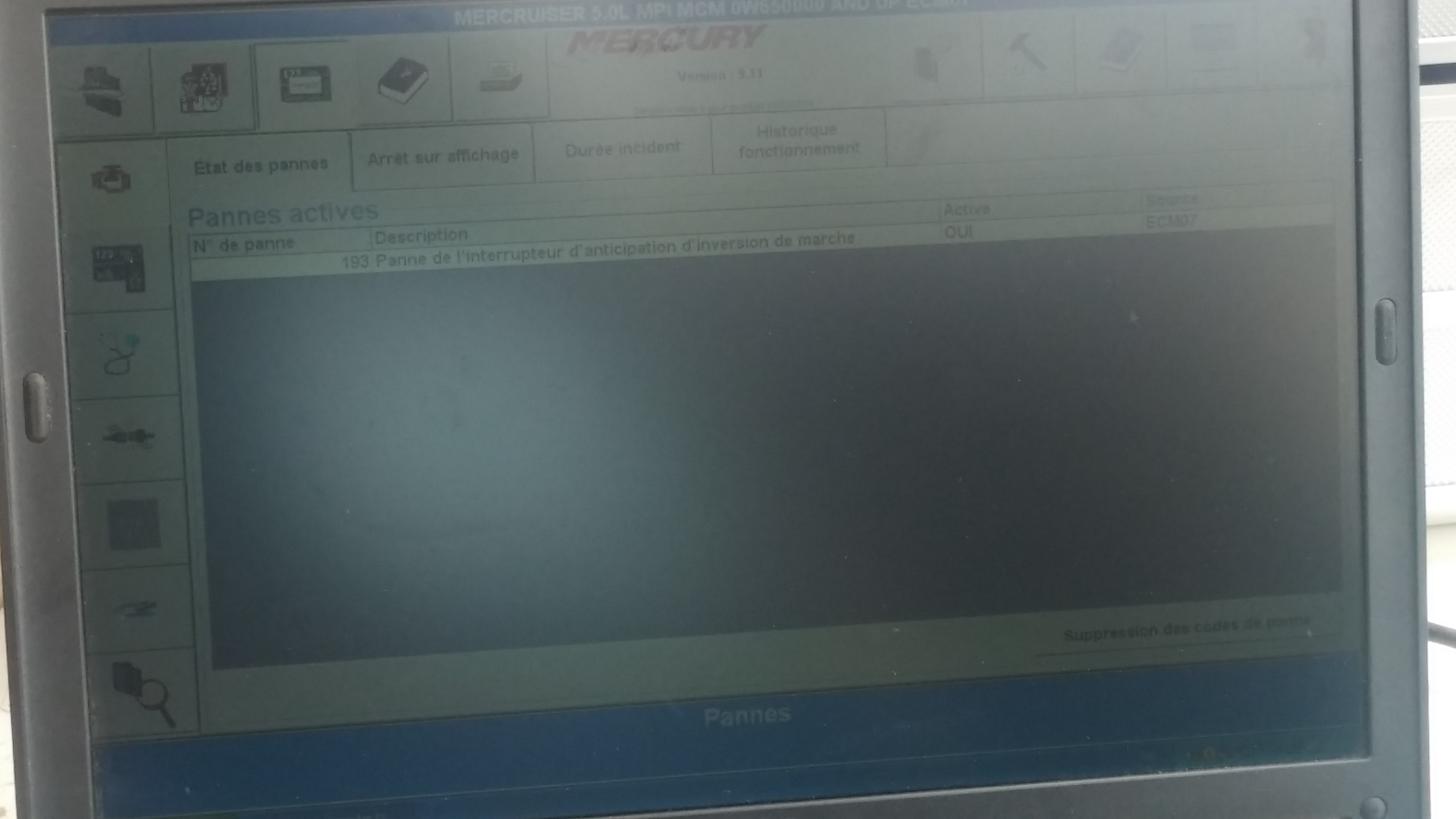

    Bon passage de la valise Mercruiser.
    C'est apparemment une connectique diode qui ne marcherait pas et qui envoie l'information dans les 2 sens au lieu d'un sens unique. Ça met donc le moteur en sécurité.
    "193 - panne de L'interrupteur d'inversion de marche "
    Prise commandée et prise en charge par la garantie.

    si ce systeme est geré par le calculateur  c'est clair que ca du mettre une securité car il ne doit pas comprendre pourquoi il y a une info qui passe alors qu'elle ne devrai pas etre la..
