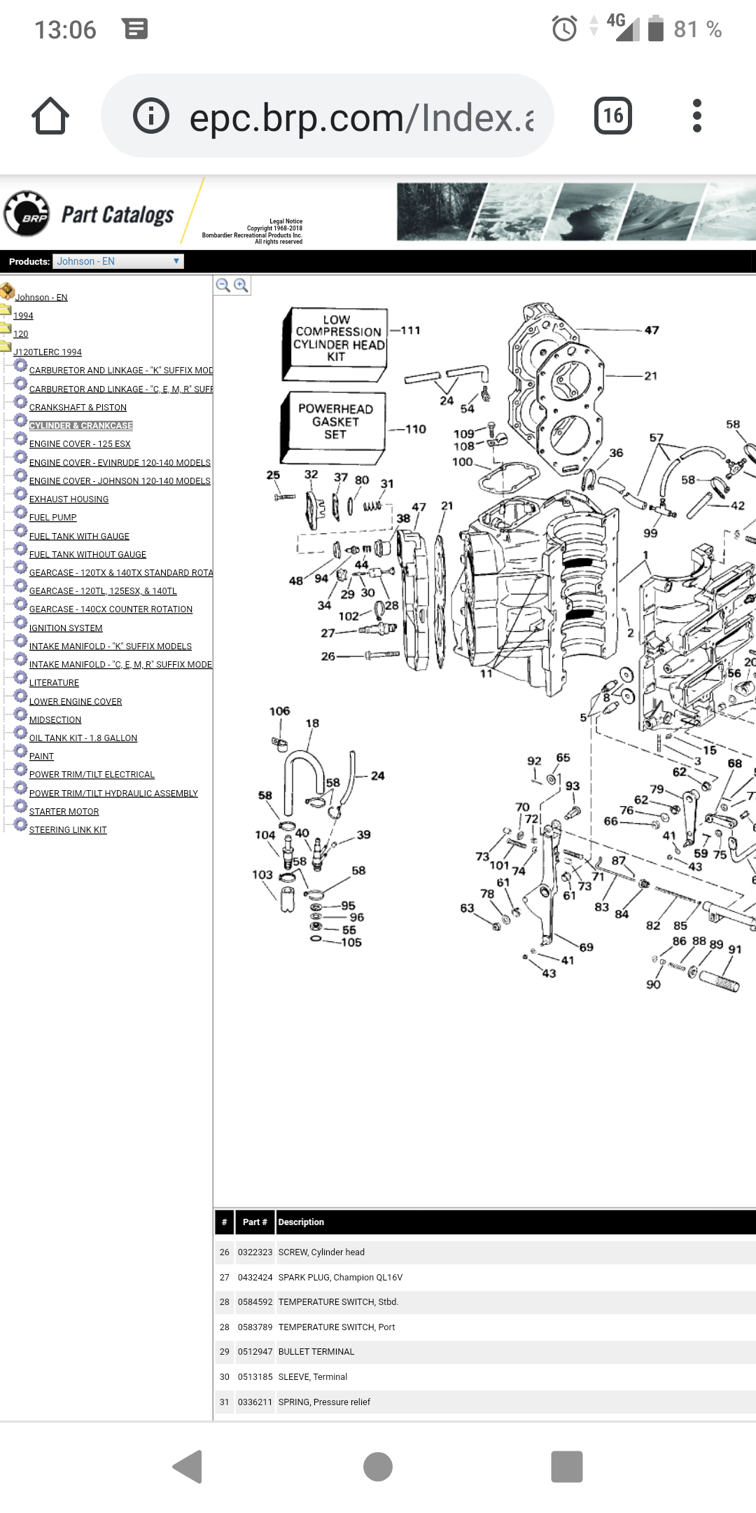

    Le 16 juillet, 2020 - 12:41
    Voici le modèle exact de mon moteur J120TLERC 1994.
    Sur le site il préconise bien les QL16V.
    J'ai l'impression que les durites d'origine sont entre 8 et 10... Cela dit avec celles d'origine ça fonctionnait pareil.
  • Olivier sunbird
    Olivier sunbird
    Inscription : 14/07/2020
    Le 16 juillet, 2020 - 13:08
    Voici la pages de BRP
