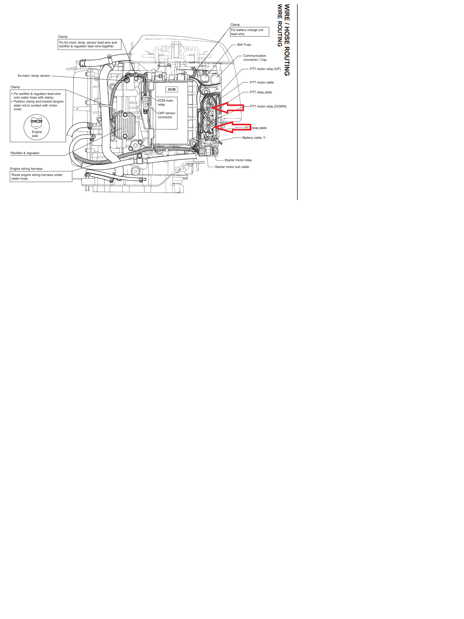

  • papito
    Inscription : 12/06/2007
    Le 17 janvier, 2023 - 21:25
    emplacement relais trim

  • BREIZH
    BREIZH
    Inscription : 12/01/2023
    Le 26 janvier, 2023 - 20:21
    Vous aviez vu juste mon problème venait du contacteur de trim grillé,
     après test et changement ça fonctionne.smiley
    Merci beaucoup de m'avoir orienté.
