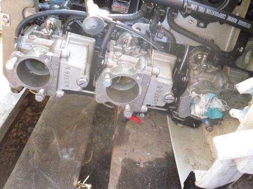

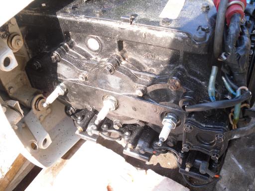

    Le 19 août, 2010 - 10:58
    salut VD voila des clichets de la culasse en rouge ceux qui refuse de céder j'ai essayer de mettre une clef à pipe dans un tube de fer de 1 mètre pour m'aider mais rien , j'ai essayer de marteler (doucement ) la clef pour faire un peu clef à choc mais rien je m'est aussi d'autre vue @++ dk

    Il est possible que ces 4 boulons tombent dans la partie du moteur ou ce fait le refroidissement et ou passe l'eau et qu'ils se soient gripper de l'interieur.
    Essaie le degripant.  Met en plusieurs fois par jours et retente le desserage dans 2 ou 3 jours.
    Parfois aussi il suffit d'essayer de les reserrer un peut pour les debloquer mais je pense que tu as du essayer.

    Bonjour, 1) As-tu résolu ton problème ? 2) Le WD 40 est un excellent produit, mais même s'il peut débloquer des pièces rouillées, ce n'est pas à proprement parler un dégrippant. Prends plutôt un vrai dégrippant type 3 en 1 (le dégrippant, pas le lubrifiant) ou autre … 3) Ce n'est pas en chauffant que tu vas débloquer tes vis au contraire. L'aluminium de ton moteur a un coefficient de dilatation plus élevé que celui des vis en acier ou en inox. En conséquence, plus tu chauffe autour de la vis plus tu la bloque. Au pire tu peux essayer de chauffer la tête de la vis, mais si elle est bloquée par la corrosion au niveau du filet ce qui est probablement le cas cela ne t'aidera pas beaucoup. 4) Est ce vraiment nécessaire de déculasser ton moteur ? Certes c'est toujours frustrant de ne pas aller au fond des choses, mais au vue des photos il semble que ta culasse soit fixée par des vis et non des écrous. Un casse écrou est donc totalement inutile. Je te proposerai d'injecter une bonne dose de dégrippant par les trous des bougies afin de bien décoller les segments. De laisser agir pendant 2 jours, puis de prendre la compression. Si elle est correcte, il y a toutes les chances que tu puisses utiliser ton moteur en l'état pendant de nombreuses années sans problèmes. Alors, pourquoi aller plus loin ? Si tu casse tes vis en démontant, tu auras les pires difficultés à les retirer. Il te faudra les percer pour les retirer avec un extracteur. Pour peu qu'elles soient en acier traité, tu ne pourras peut être même pas les percer, et là grosse grosse galère. A supposer que ce ne soit pas le cas, il te faudra malgré tout refaire le filetage sur ton bloc moteur, le renforcer avec un hélicoïde, etc…Si tu peux t'éviter tout cela, évite. Même si tu n'as plus de compression, tu dois pouvoir sortir tes pistons par le bas. Si tu ne peux pas passer par la porte passe par la fenêtre ! … Bon courage et tiens nous au courant.
