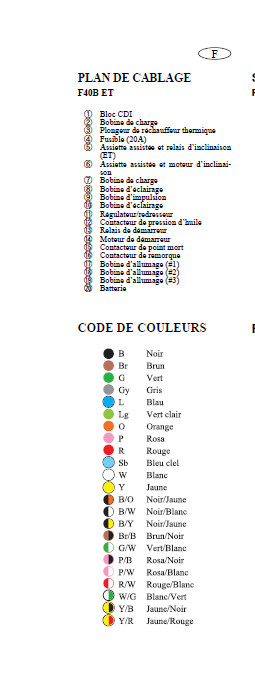

    je vous mets 2 schémas

    sur le schéma général du moteur je ne vois pas de connecteur du fil blanc
