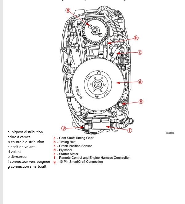

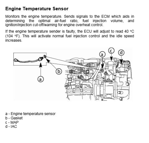

    Le 8 mars, 2020 - 20:59
    je vous propose un control de la sonde température pour commencer
    référence "F"sur la premiére image
    il y d'autres sondes  pour l'air... ect

    Le 8 mars, 2020 - 21:11
    De ce que je comprends sur ces photos car je suis un peu fâché avec l'anglais vous me demander de demonter la sonde de température la mettre dans un récipient ou l'eau sera chauffer et de mesurer la résistance c'est sa ?
    Le 9 mars, 2020 - 11:21
    je propose exactement  cela
    si possible mesurez la résistance (avec un multimètre) à plusieurs températures
    maintenant ce n'est pas sur que cela réglera le problème
    si l'Anglais vous rebute nous pourrions vous traduire
    je vous mets la traduction

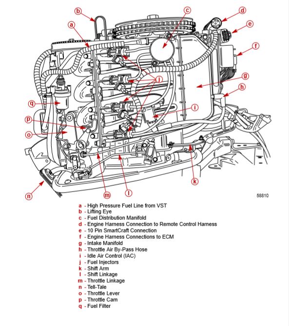

    Le 3 avril, 2020 - 16:13
    Je suis passer voir pour visualiser ou est cette sonde de température mais je ne vois pas où elle est et surtout de où elle peux être accessible pouvez vous m'en dire plus
    Le 3 avril, 2020 - 17:25
    ci joint emplacements

    Le 4 avril, 2020 - 17:13
    Merci pour les photos pour les précisions, néanmoins en regardant de plus près j'ai trouvé la fiche répertoriée E sur le fichier merc40 en dessous il y'a une autre fiche est ce que cette fameuse sonde ?, de plus elle est attachée à un faisceau de câble qui part je ne sais où pouvez vous m'aider une fois de plus
    Le 4 avril, 2020 - 18:45
    bonjour je vous mets les traductions

    Le 7 avril, 2020 - 12:26
    Sur certain sites us il parlent d'un problème de VST lorsque   l'essence est restée dans celui ci
    donc je vous propose le démontage et nettoyage
    sous ce lien vous trouverez le démontage ,nettoyage et la traduction par internet excusez les fautes
    https://we.tl/t-C0gXDHKZcR
    si possible aprés nettoyage essayez de ne passer par votre réservoir actuel
    vous pouriez utiliser un petit réservoir avec de l'essence neuve à l'arrivée de la pompe à essence , y plonger un tuyau et  désacouplez l'arrivée actuel
    controlez également le filtre qui se trouve avant la pompe à essence (celui qui est en long sur l'image de la pompe à essence)
    afin de vérifier que cela ne vient de l'essence
