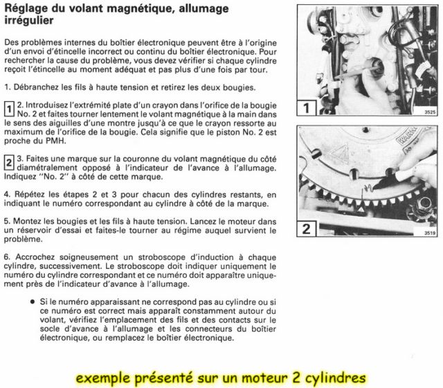

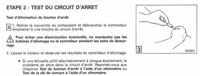

    je vous mets quelques images
    bon courage

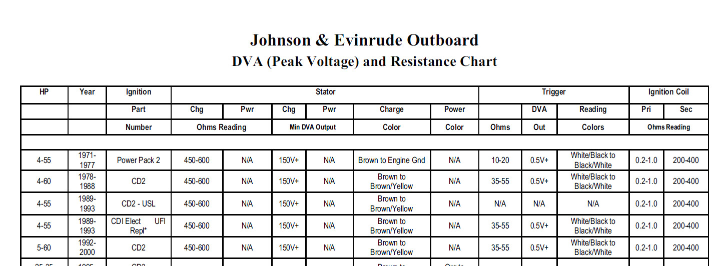

    Le 3 décembre, 2017 - 17:09
    peut  etre une astuce
    sous ce lien
    http://www.pochefamily.org/outboard/Coils.htm
    et les mesures

    Le 3 décembre, 2017 - 20:13
    le tigger et stator sont sur le dessus du moteur sous le volant magnétique
    sur la photo les mesures en d v a (direct voltage adaptator) sont àprendre avec un multimetre munis d un adapteur DVA (tension de crête) et graphique de résistance
    par contre vous avez tous les fils qui permettent le control du trigger et stator
    couleurs fils
    white/black  blanc/noir
    black/white  noir/blanc
    brown marron
    brown/yellow   marron/jaune

    Le 4 décembre, 2017 - 10:37
    je vous mets une traduction d un site us

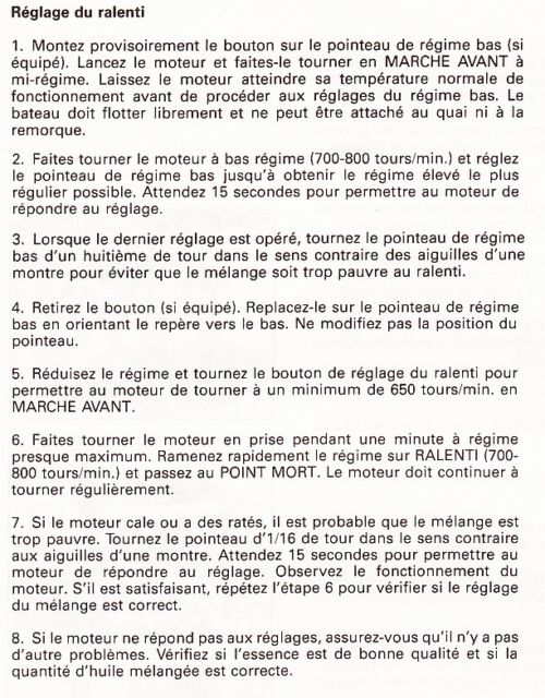

    me reste a regler le ralentie qui tourne a +/- 300/500 tours se qui est tros bas vue le manuel

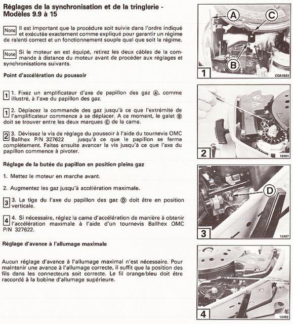

    Le 13 décembre, 2017 - 15:19
    essayez de vérifier le fonctionement des éléments
    came e c t raccordé à  l accélérateur
    il devrait y avoir  sous le volant-dessus du moteur- un système qui fait fonctionner l avance
    cela peu se controler sans mise en marche du moteur
    bon courage

    Le 15 décembre, 2017 - 19:10
    sous le volant  moteur se trouve une sorte de disque
    qui devrait tourner avec la manipulation de l accélérateur
    et sur le carburateur il y a également une came à controler en tournant l accélérateur
    peut étre un manque de graissage ou un ressort
    bon courage

    Le 17 décembre, 2017 - 12:21
    ci joint reglage moteur
