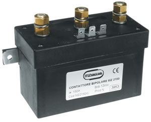

    pensez vous que le relais ci dessous pourrait convenir
    si oui merci de me contacter par mail perso
    (pas de pub)

    Essaye déja de bi passer le relais et de relier directement les fils du moteur de trim à la batterie.
    Ce serais bete d'acheter un relais à 150€ pour se rendre compte que c'est le moteur.
