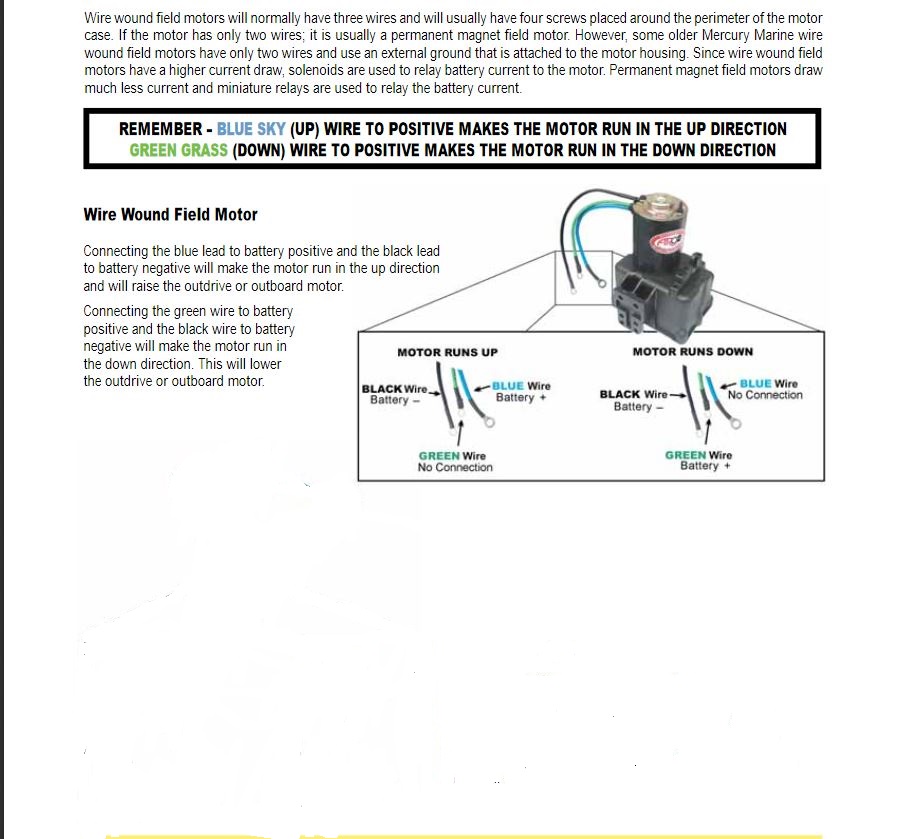

J'ai grillé mon moteur de trim du coup je l'ai changer jusqu'a la pas de problème.
c'est la que les ennuis commence.. mon ancien moteur avait 3 fils (vert bleu et noir) sauf que mon nouveau en as que 2..
on me dit donc sur un autre forum qu'il n'y a pas de problèmes il suffit de rajouter 2 relais 5 broches.. ce que je fait immediatement je branche ca difficilement...
actuellemnent quand j'actione mon bouton de monter de trim j'entend mes 2 relais claqués mais mon moteur de trim ne ce met pas en route.. ;(

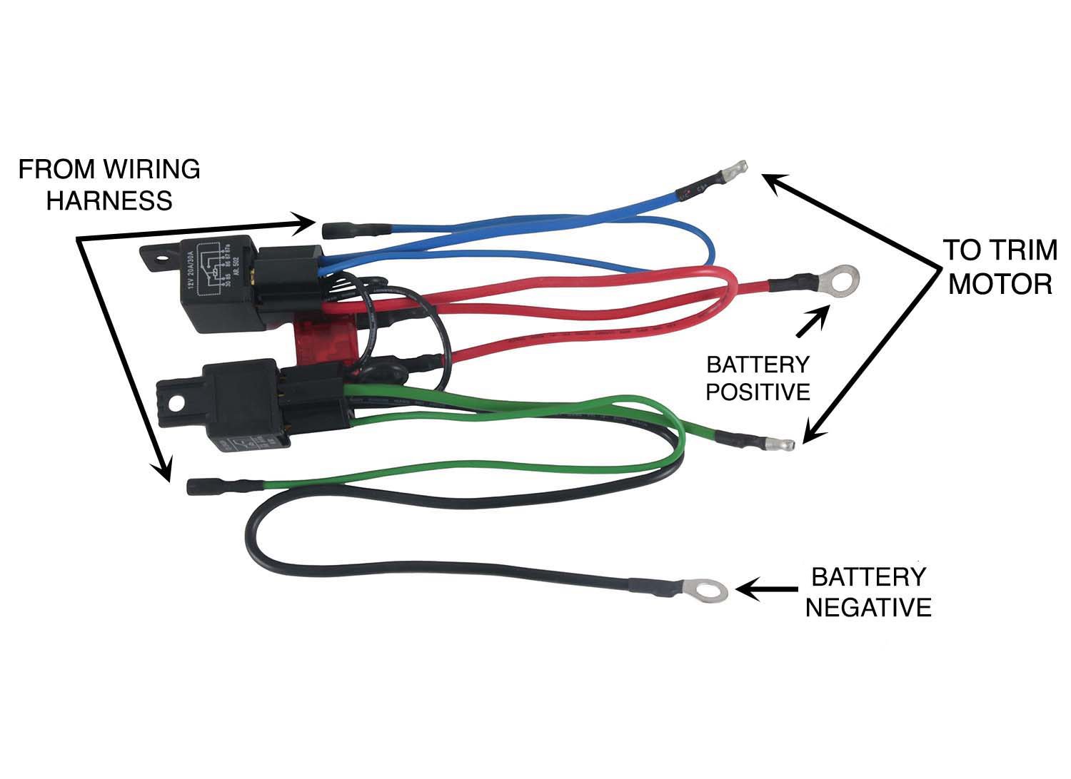

    auriez possibilitée de nous donner votre schéma de principe concernant les relais
    je vous mets un schéma de principe avec relais
    donc sur le schéma from wiring harness vient du trim
    to trim moteur va vers le trim
    battery négative masse batterie
    battery positive + rouge sur la batterie
    personnellement je mettrais un fusible de 20A sur le  rouge
    ci joint également control trim 3 fils aprés démontage de ceux ci
    les fils devrait se trouver sur un relais dans le moteur
    bien repérer les fils lors du démontage le noter sur une feuille

    Merci beaucoup pour votre reponse..
    pour vos piece jointe jai déja vue tout ca mais ca ne ma pas aider dans mon avancement malheureusement..

    je n'arrive malheureusement pas a vous transfere la photo des 2 relais d origine qui allais avec la trim 3 fils.
    les 2 relais que j'ai rajouter sont des relais classique de voiture 20A 5 broches..
