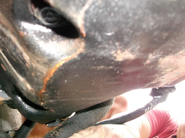

    Salut voilà la fuite une fissure d'une dizaine de centimètre sur l'angle inférieur qui part de la vis jusqu'au départ du collecteur vers l'avant.Les soufflets , ils ont ramassés 140 bars de nettoyeurs haute pression dans la pomme et ils n'ont pas bougés , je pense donc navigué une fois ou deux au mois d'août en pompant et surveillant et si cela dégénère hop illico presto à la mise à l'eau.En septembre je rentre le boat au garage et gros démontage pour resto totale avec dépose du moteur pour avoir fini en mai , c'est réalisable.Déjà le risque de couler est écarter , mais bien entendu a la resto nouveaux kit de joint!!

    Stop !
    Tes coudes (et peut-etre collecteurs) sont hs, tu va ruiner ton moteur en faisant rentrer de l'eau par échappement !
    Il faut les changer au plus vite, si tu n'a pas le temps, il faut purger l'eau dans le moteur, démonter coude collecteur, faire tourner le moteur au démarreur (sans mettre le contact) tout en envoyant du wd 40 dans les cylindres par échappement afin d'enlever toute trace d'eau.

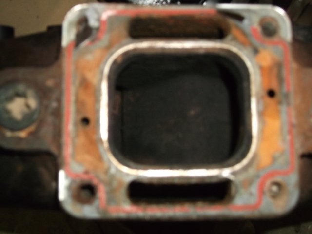

    Salut djmecra , j'ai démonté le collecteur je te joint des photos , par chance et je ne sais pas pourquoi y a que l'exterieur qui est fendu , pas de problème d'eau dans l'échappement , présence de suie mais pas de rouille .Je vais aller avec le collecteur chez un artisan qui soude la fonte , il m'a précédement ressoudé une boite de vitesse et un bloc moteur fendu par le gel sur un tracteur que j'ai restauté.Juste pour faire une sortie ou deux .J'ai malheureusement des dépenses prioritaires ce mois qui fini et l'autre qui suit mais pour la grosse rénovation je changerai l'ensemble.Par contre dois je changer le joint d'échappement ( liaison collecteur bloc moteur ) pour remettre l'ancien collecteur car le joint à l'air sain ?Et pour la partie en fonte  supérieur du collecteur (celle qui tient par 4 longues vis ) je n'ai pas vu de joint au démontage ou bien peut être un embryon de joint sous la forme d'une fine péllicule , puis je mettre du joint bleu?Enfin y a t il un nombre de kilos de serrage et un ordre de serrages pour toutes ces vis qui tiennent ces deux éléments en fonte?

    Il vaux mieux changer l'ensemble, cela sent le colecteur qui a gelé l'hiver, j'espère que le bloc a été épargnié.

    Salut , je pense bien que le bloc n'a pas subit de dommage car l'huile  avait été changée pour la remise en route en 2011 et il a juste tourné une après-midi en 2012 et une heure la semaine passée et l'huile est toujours aussi limpide pas de trace de mayonnaise .Le soucis serait le bloc fendu sur  l'extérieur éventuellement mais écoute j'ai porté le collecteur chez l'artisan il va me le souder je le récupère dans deux jours .Je remonterai le tout et regarderai primo si la soudure tient et secondo si il n'y a pas de fuite plus loin.Dans le cas où la soudure tient et qu'il n'y a que cela de fendu je change d'office les collecteurs et coudes à la resto totale et si il y en plus le bloc alors la je change le moteur ce sera encore le mieux car si j'additionne tout les petites bricoles a remplacer autour du moteur , relais , interrupteur , commandes ,pompe à eau ......je serais pas loin du prix d'un moteur reconditionné où d'une bonne occasion?

    Djmecra a raison, ne joue pas, change coudes et collecteurs, ça pique un peu mais tu seras tranquille pour 4 ans.
    Le problème n'est pas l'extérieur du collecteur, mais l'intérieur des conduits, que l'on ne peut sérieusement contrôler.
    Une simple microfissure d'eau suffit pour devoir aller mettre son moteur au bourrier suite à un serrage.
