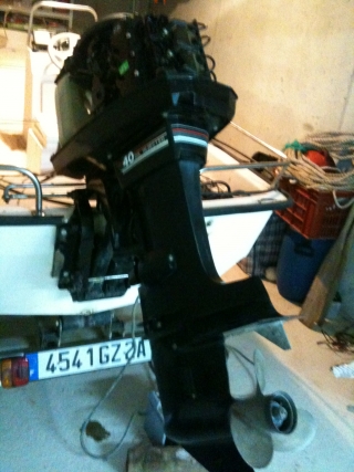

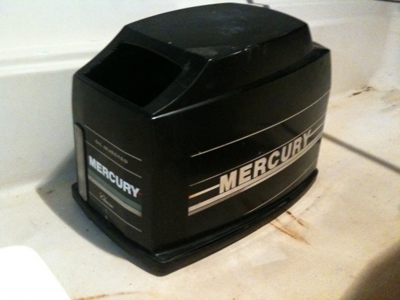

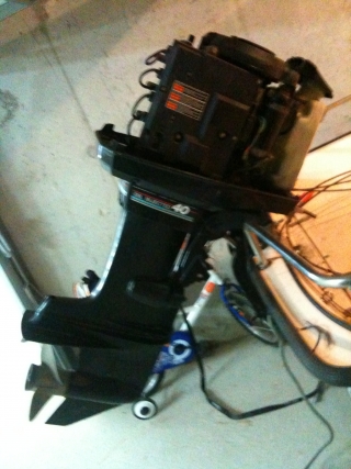

voici mon probleme , j'ai achete un moteur MERCURY classic de 40ch de 1989 ( je crois) car il n'y as pas plaque avec commande a distance quicksilver
le moteur etait dans un garage tout les branchements etaient defaits
donc pouvais vous m'aider pour les branchements de la commande a distance vers le moteur ainsi que vers la batterie
ainsi que le branchement de la trim qui est a part
je vous remercie d'avance pour votre aide
je joint des photos

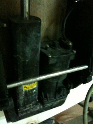

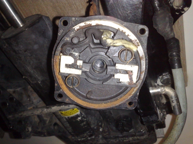

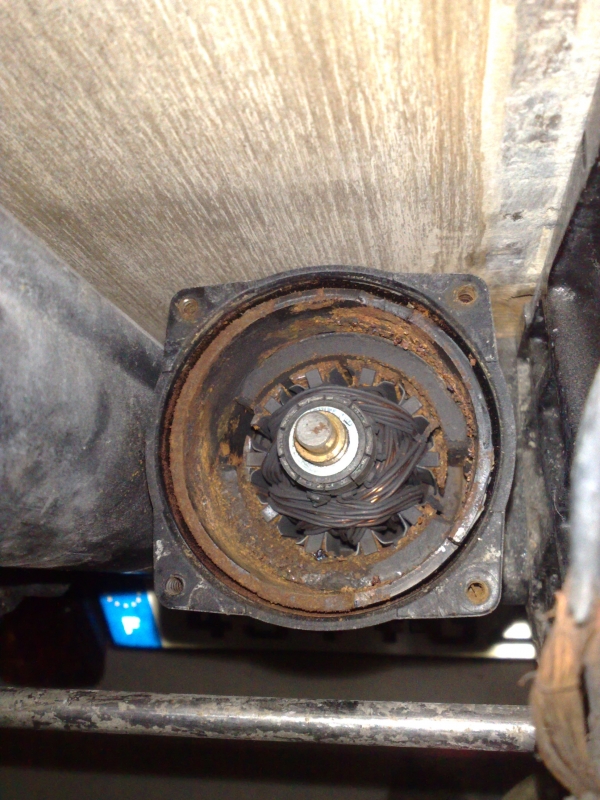

    bon je sais pourquoi la trim ne fonctionne pas le moteur de celle ci a prix apparament l'eau
    peut on nettoyer le moteur et changer les charbons ??
    peut etre que oui .. je ne sais pas ... et si tu repares par là , peut etre que ça va "coincer ailleurs "  apres ...  ??

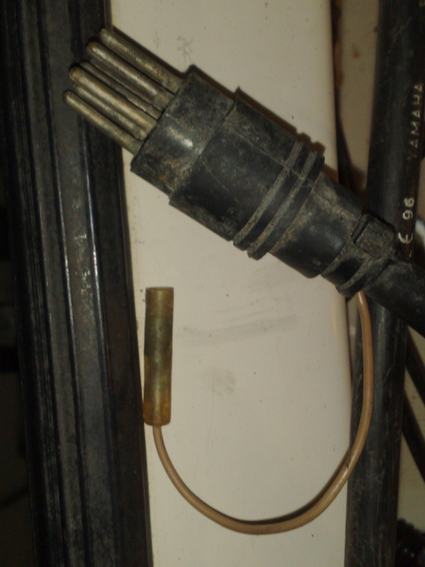

    Le 14 février, 2010 - 18:58
    merci a toi donc le trim dois je changer le moteur du trim ou alors est ce reparable

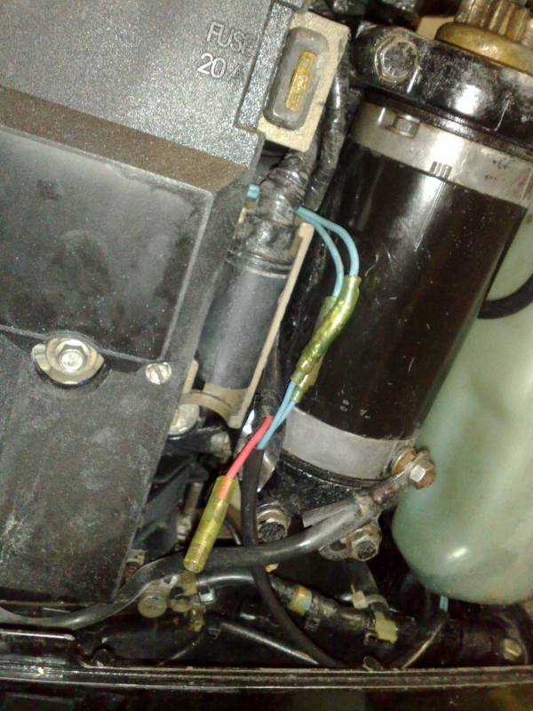

    voici d'autre photo pour les connections de la commande au moteur et a la batterie

    encore celle ci

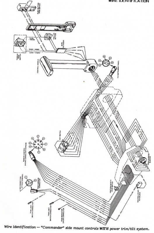

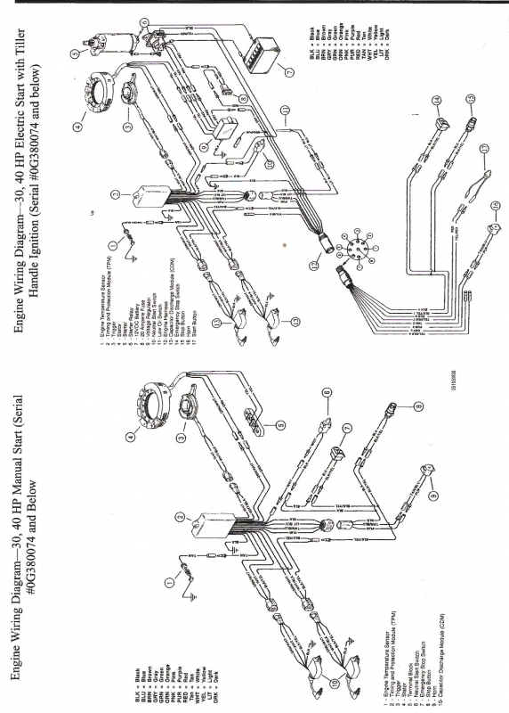

    Le 15 février, 2010 - 19:21

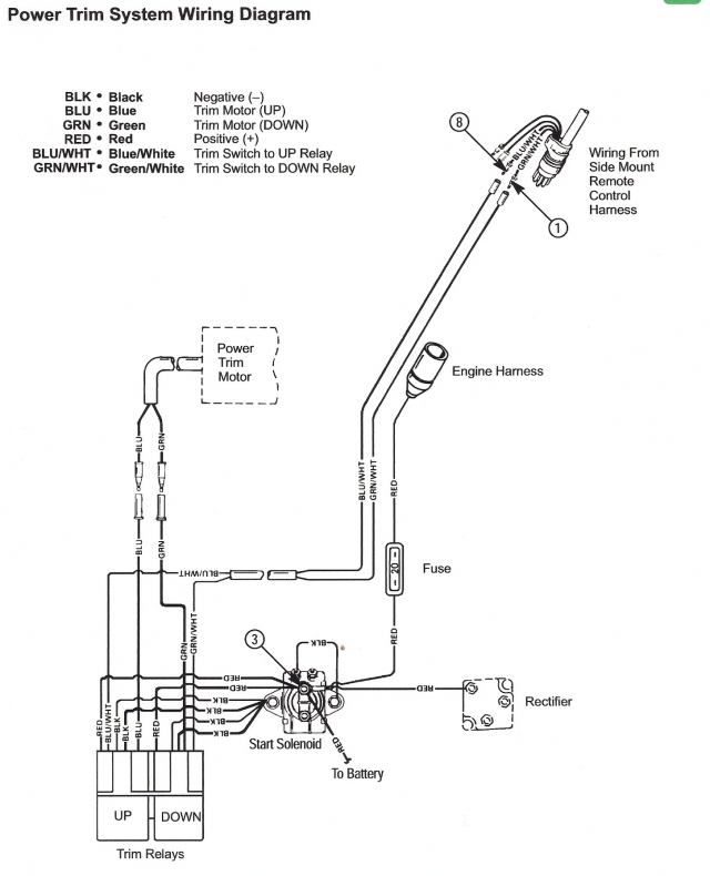

    bonjour peut etre les bons shemas en cas de problemes n hesitez pas bon courage

    je vous remercies pour vos schemas , je vais essayer de comprendre tout ça

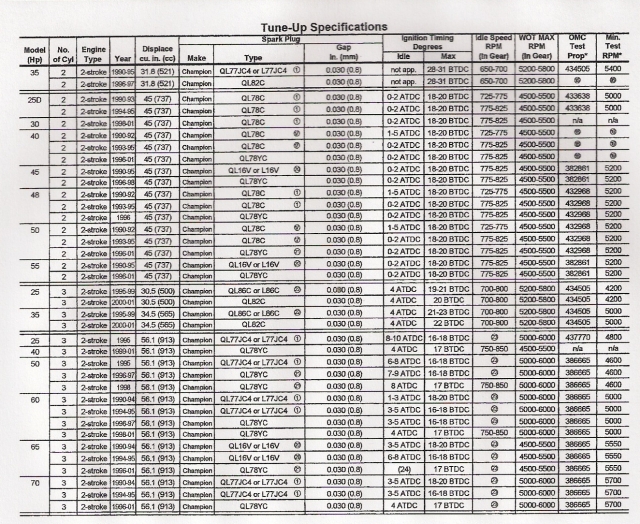

    si par contre quelqu un as des infos sur ce moteur   annee , ect..... car il n'y as pas de plaque
