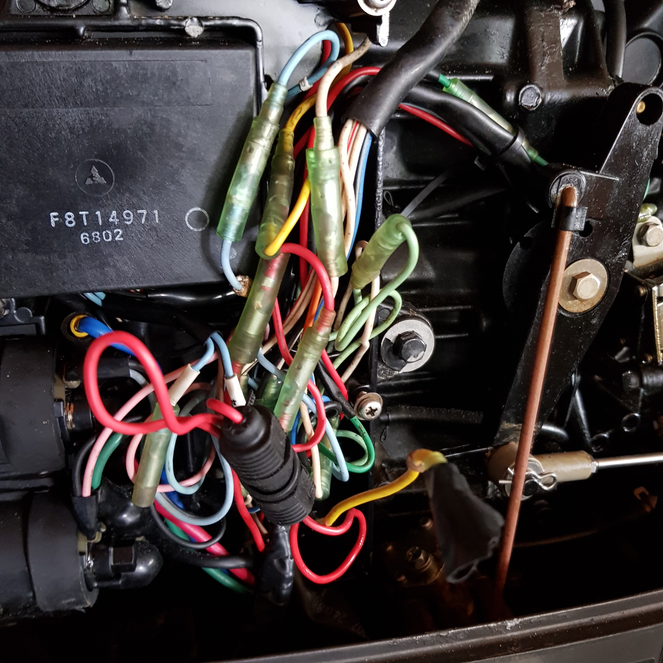

    Bonjour, j 'ai le même problème
    au démarrage mon compte tour se positionne direct à 7000 tours si quelqu'un à une piste je suis preneur
    les couleur sont respectées au niveau branchement ....la je cale
    j 'ai un fil jaune qui traine et qui est branché nul part dans ma boite

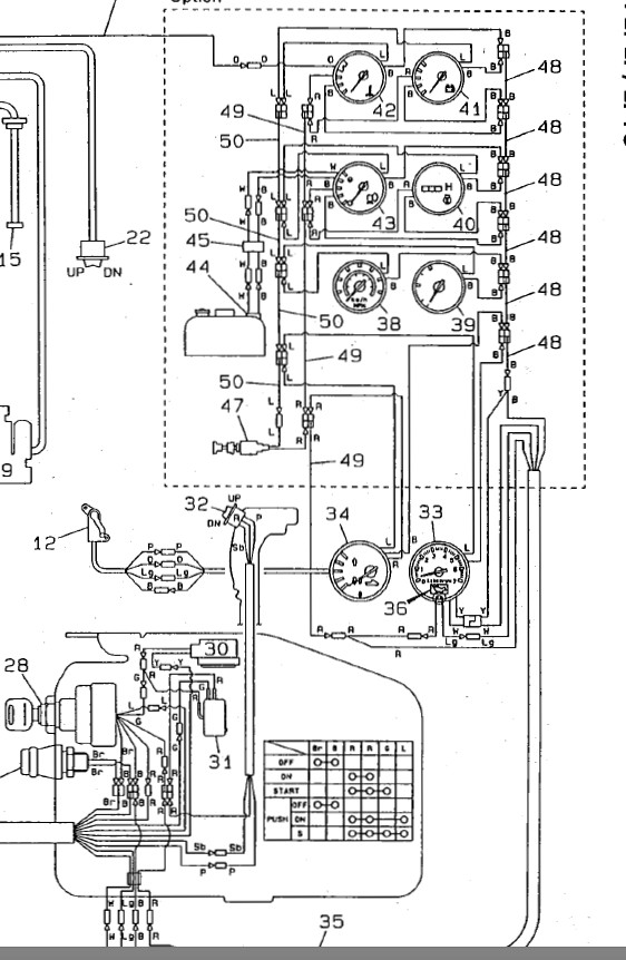

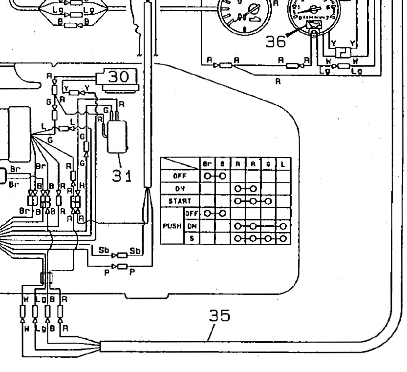

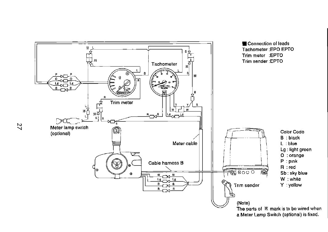

    Le 30 mars, 2018 - 18:25
    je vous mets le schéma de branchement compte tour
    je pense que c est la référence 36 et 33
    ce qu i minquiéte c est q un fil jaune arrive sur du noir
    peut etre  le fil jaune non branché qui est sur la photo
