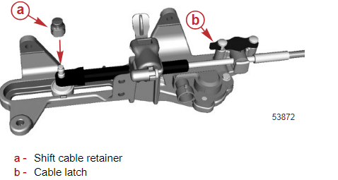

J'ai un souci avec la clavette mercury référence 8M0150203, celle ci saute régulièrement de son logement. (Clavette du câble d accélérateur qui arrive au moteur.)
le câble d'accélérateur sort de son logement et forcément la commande ne répond plus.
J'ai acheté 3 nouvelles clavettes qui sautent aussi au bout d un moment.
Quelqu'un aurait une solution pour que cette clavette puisse enfin tenir et connaître la raison également.

    Merci pour votre réponse, c'est un moteur injection.
    C'est la clavette plastique qui tient le câble d accélérateur au niveau du moteur qui ne fait que sauter.

    est ce modèle
    Si c'est le bon
    sur l'axe il y a 2 parties usinées
    donc vous pourriez y mettre soit une goupille béta soit 2 circlip
    Ci joint images
