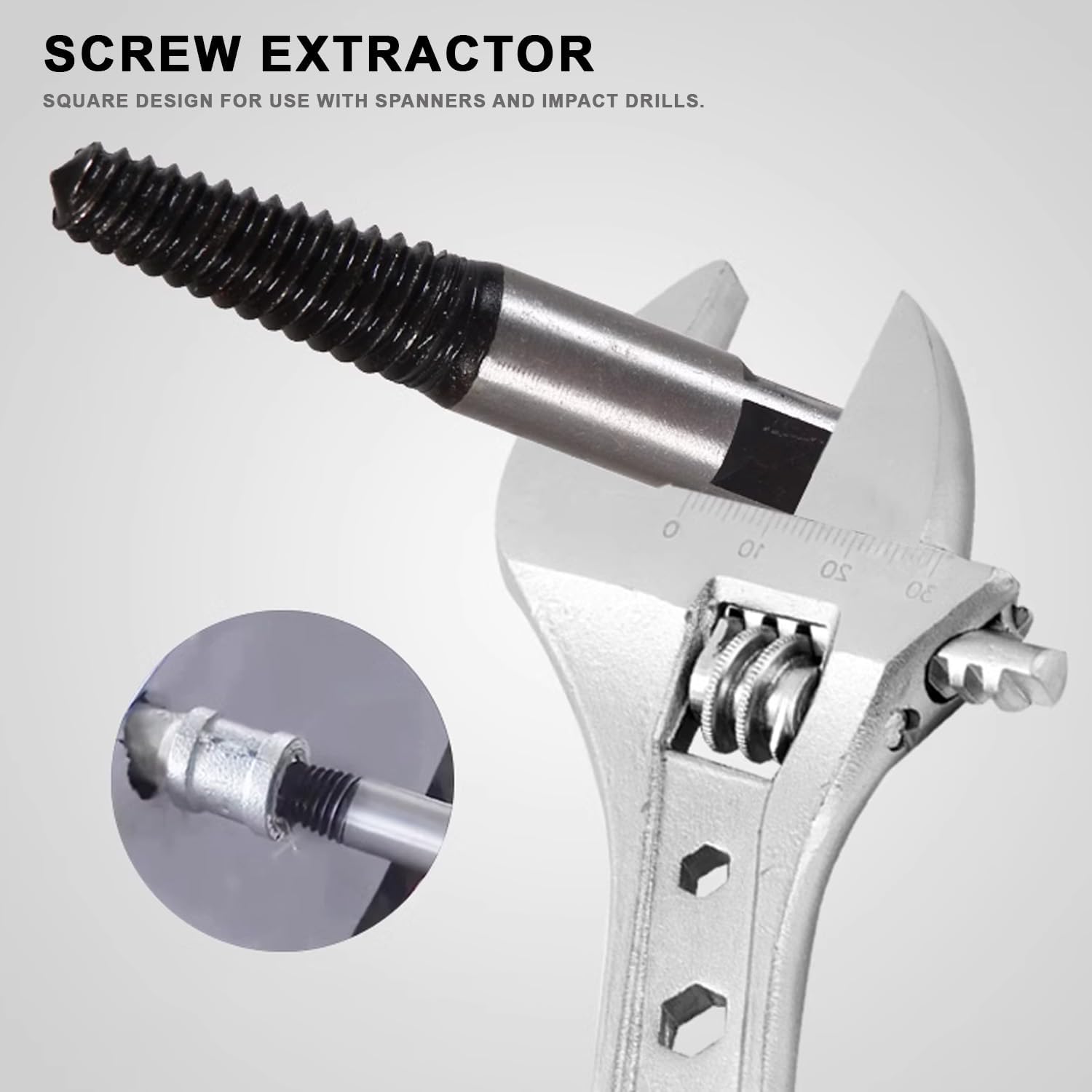

  • papito
    Inscription : 12/06/2007
    Le 10 mars, 2024 - 11:44
    Boinjour
    Peut étre avec des extracteurs avec un pré percage image jointe
    pour enlever les anodes casées il vous faudrait du matériel (clef e c t)
    l'idéale serait la possibilitée de levage
    Pour le remontage il y auras des joints à changer
    Si vous dessidez le démontage je vous mets le manuel atelier valable 5 jours
    https://we.tl/t-5AFeVX04K0
