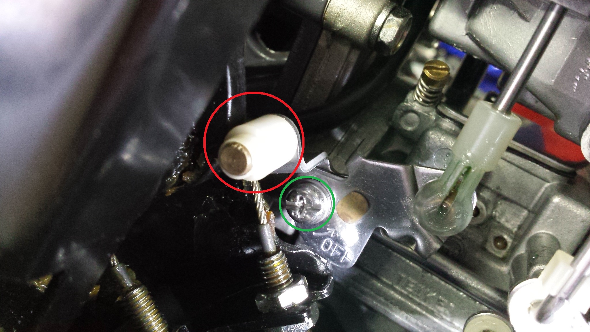

    Concernant ce regime de ralenti que vous jugez trop haut, je pense à deux possibilités:
     - soit la tringle qui relie les deux papillons d'accélération est mal réglée et alors l'un des papillons reste legerement ouvert par rapport à l'autre;
     - soit les cables d'accelerations sont mal réglés et empechent les carburateurs de revenir au ralenti complet et ceci vous pouvez le constater en verifiant si la partie qui vient buter contre la vis de ralenti arrive à toucher l'arrêtoir qui porte la vis de ralenti.
  • goby
    Inscription : 08/01/2013
    Le 14 avril, 2015 - 10:10
      Si tu  ne peux baisser  le régime de ralenti  meme en dévissant au  maxi  la vis de ralenti
      il peut y avoir  2 causes :
      Soit  la synchro /biellettes des volets  accélération carbus n'est pas bonne  , donc  tes
     volets  sont trop   ouverts au ralenti.
       ( Attention la synchro des volets se fait  avec la vis de ralenti completement dévissée)
     Pour  TESTER  et controller cela  ,  enleve   la longue  biellette verticale  qui commande
     l'ouverture des volets  , et  moteur au ralenti   tu vois ci  OK, dans cette configuration les
     volets des carbus doivent etre  obligatoirement /  completement fermés et donc le moteur
     doit caller ,sauf si tu as un  probleme  d'axe de volet qui est  bloqué /HS .
      Si c'est OK  sans biellette posée  = c'est  bien la synchro qui est en cause .
       2eme  possibilité   = l'avance au ralenti  , car en jouant sur l'avance  du ralenti  on peut
    augmenter ou baisser le ralenti,
     donc si au ralenti  tu as un poil  trop  d'avance   et  bien meme  si les volets sont fermés
     et  bien ton ralenti est trop haut.
     Donc regarde bien sous ton volant moteur il y a un  plateau   mobile  actionné par une
     biellette  ,cette biellette est  réglable  , au ralenti  ou en accélération  cette biellette
     entraine le plateau  d'avance ,  observe bien la rotation du  plateau d'avance en accélération
     et au ralenti et tu comprendras comment  modifier la longueur  de la biellette réglabe,
     Avant de toucher  mesure  bien la longueur d'entre axe de cette  biellette , au cas ou  pour
     y revenir ensuite,
     parfois il suffit  d'1 mm pour baisser ou augmenter le ralenti
     Tu as peut etre aussi  sous cette biellette un diaphragme avec une came  qui butte sur ce
     diaphragme qui est  peut etre réglable et qui joue aussi  sur le  plateau d'avance.
     Le régime de ralenti de ton  moteur doit etre de  750 T/mn + ou - 50 T
     les 2  vis de richesse  = 2 T + ou- 3/4

    Me revoilà, j'ai trouvé le souci du ralenti, les papillons ne revenaient pas en butée sur la vis de ralenti car le galet des papillons (entouré en rouge sur la photo jointe) est déjà en contact contre le gros levier en plastique de commande du plateau d'allumage. J'ai donc retiré la vis de ralenti, et desseré la vis de réglage du galet (entouré en vert sur la photo jointe). Maintenant ma vis de ralenti fait bien butée donc ça devrait le faire.
    Mais je ne comprends pas car j'avais pourtant réglé ce galet selon le process du manuel : il s'agit du retard 3° à l'ouverture du carbu (pickup timing dans la manuel atelier).
    Voilà, je redémarre tout ça fin de semaine et si ok reverrai cette partie pickup timing peut être mal réglée la première fois.
    Merci encore à tous pour vos contributons - idées.
