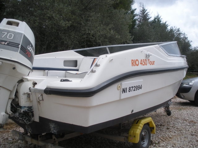

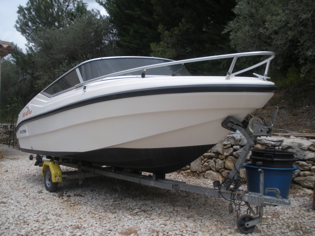

Salut a tous , bon alors voilà, comme dit dans le titre voici ma récente acquisition ; un RIO 450 tour de construction italienne .. la coque était vendue seule donc je suis même allé acheter une remorque en urgence !! remorque de 500 kgs max (c'est pour ça qu'elle a l'air juste) Poids sur la plaque constructeur ; 350 kgs et homologuée 6 personnes ... c'est bien ça ! :-) Ils ne sont pas très nombreux en france .. va savoir pourquoi .. Sinon pour ce qui est de la coque elle à l'air globalement saine , je l'ai achetée nue .. il y avait seulement 2 sièges dos à dos .. tout le reste est a racheter ou a monter car j'avais des pièces en stock .. à savoir ; -Siège pilote -Direction+câble+boitier -Armement de sécurité complet -Moteur -Réservoirs ; huile et 2 nourrices de 30 litres -Batterie -Construire une banquette pour l'arrière .. -Perçer la coque pour un bouchon de nable -Réparer la boîte à gants -Fixer et réparer les sièges dos à dos ... enfin , vous l'aurez compris , il y a de quoi s'amuser !! Mais regardez plutôt les photos .. on y voit bien l'avancement des travaux :-)

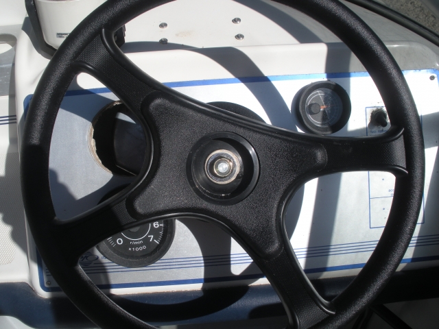

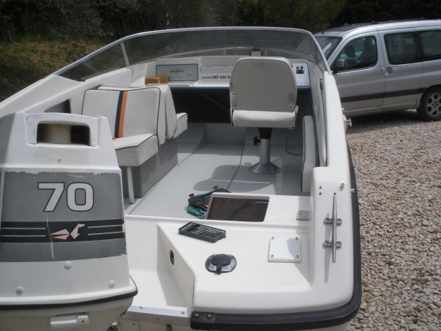

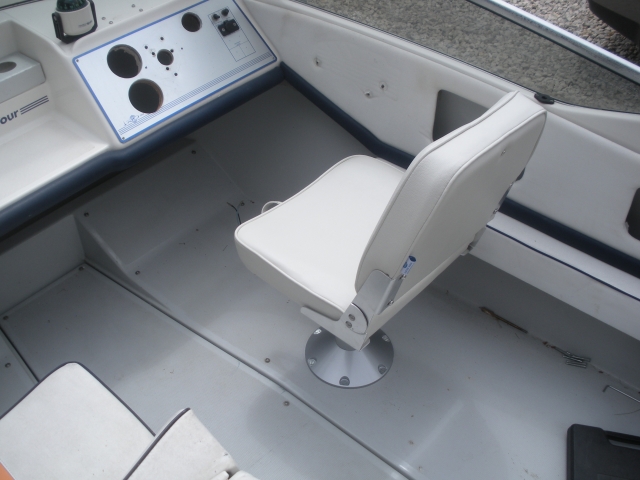

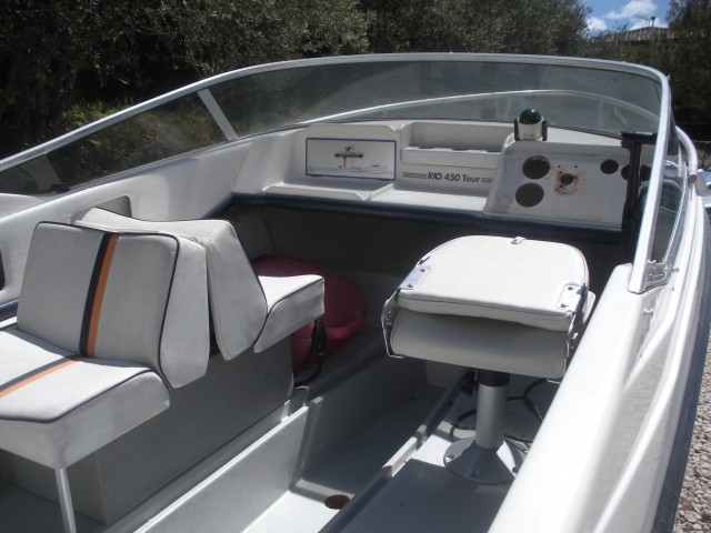

    Le 28 mai, 2013 - 14:59
    Voici le montage du siège pilote ..

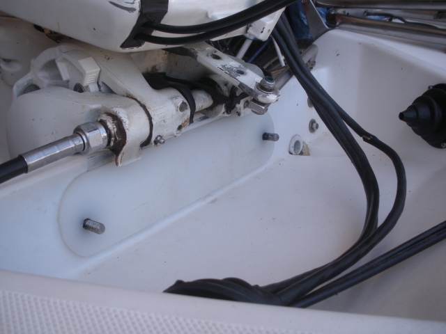

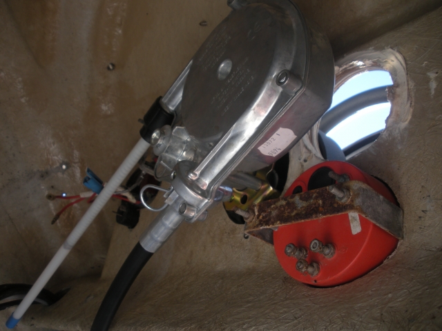

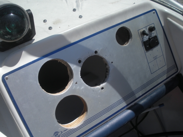

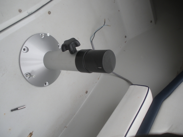

    Le 28 mai, 2013 - 15:12
    Passage des câbles et installation de la commande des gaz

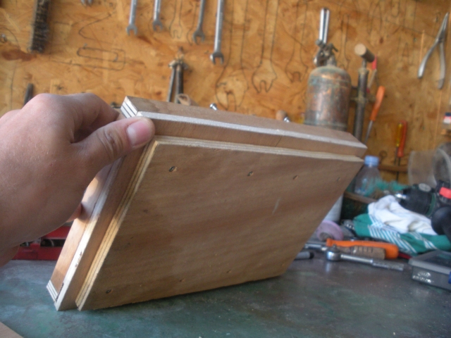

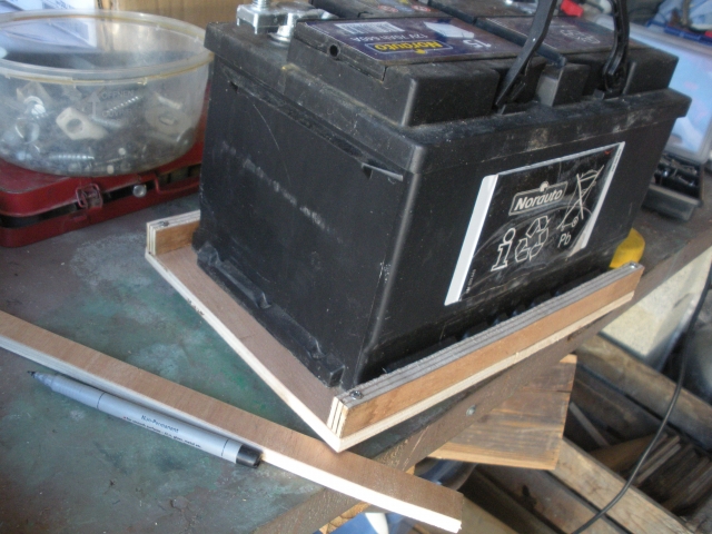

    Le 28 mai, 2013 - 15:44
    Fabrication d'un support de batterie ..

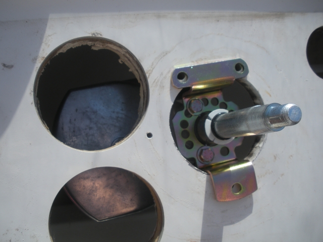

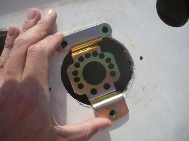

    Le 28 mai, 2013 - 15:54
    Perçage de la coque afin d'y mettre le bouchon d'évacuation d'eau après les sorties ..
    Bizarre qu'il n'y en ai pas de série ..

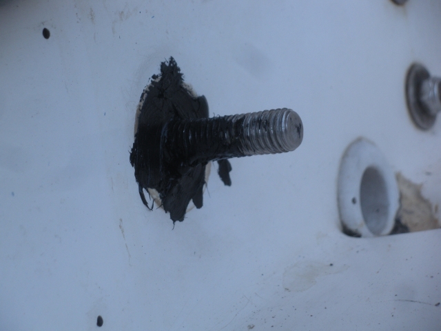

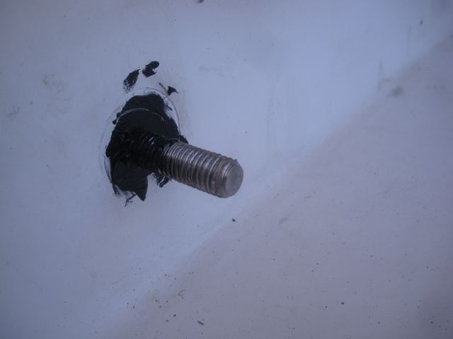

    Le 28 mai, 2013 - 16:05
    Fabrication et montage de plaques de renforts pour protéger le tableau arrière au niveau des écrous .. elles sont en polypropylène (idée trouvée sur le forum) merci a ski wake !! ;-)

    Bonjour: Bravo pour votre beau bateau  !
    J'ai eu un RIO 4,50 top il était insubmersible et de fait il ne fallait pas perçer la coque ?mais ceci est un détail car je vois un danger de mettre deux nourrices d'essence avec une batterie comme voisin ce qui peut faire des étincelles...
    D'autre part le poids à l'arriére avec le moteur de 70 cv laisse penser à une très mauvaise répartition pour le déjaugeage ....
    Kenavo..

    sinon pour la remorque , c'est a voir , il faudrait que je fasse peser l'ensemble pour etre fixé .. ma remorque ressemble pas mal a celle que vous affichez jerattous  ormis le diametre des roues !
    c'est la 650 kg que vous montrez ?

    hello polusgolfus
    pour être honnête avec toi c'est pas une remorque assé solide enfin ca c'est mon avis et dans les règles, il te faudrait un minimum de 650 cu  mais c'est vrai que la pesé te dira exactement ou tu en est mais il faut faire le compte pour commencer
    -poids bateau
    - poids moteur
    - 2 nourrices
    -accastillages (ancre comprise)
    - 2 PAC de bière grafun
    -et  le reste que tu vas y rajouté
    Bilan a toi de nous dire  :)

    Ma remorque est une Navica NK501 non freinée, (c'est une 750 kg NK 581 qu'il déclasse en  650 ou 600 kg à la demande) afin de ne pas dépasser la moitié du poids à vide du VH tracteur. http://www.navica.fr/remimp.php?sp=nf

    Le 28 mai, 2013 - 22:37
    J'ai bien peur que la remorque ne soit pas appropriée pour ce type de bateau, j'ai actuellement un RIO 400 GOAL avec un moteur de 30 cv quatre temps (90 kg) et l'ensemble avec un réservoir de 25 litres + un 12 litres en secours, + batterie + mouillage et l'équipement de sécurité l'ensemble pèse 630 kg. J'ai donc été obligé de prendre une remorque de 650 kg pour être en règle. Je crois que pour toi question poids, ça doit être la même chose, ou une 750 kg.
    roooooooooooo la coulure lol ......mouhaaaaa je sors
    Le 29 mai, 2013 - 06:54
    La remorque est trop juste pour le bateau et son moteur  avec la batterie...
    Si la voiture peut prendre l'essence, l'ancre  et les sacs de Madame....
    Reste que le diamétre des pneux de scooter de la remorque est source d'inquiétudes.

    Merci pour vos réponses !!
    Bon alors vous me faites bien cogiter pour la remorque .. je crois que je vais vendre celle ci pour en prendre un peu plus grosse .. j'aimerai bien pouvoir faire peser l'ensemble ... vous avez une idée où je pourrai faire ça ? Je me rappelle qu'avant dans les coopérative il y avait de quoi peser les remorques des tracteurs afin d'evaluer leur chargement .. a voir de ce coté là ..
