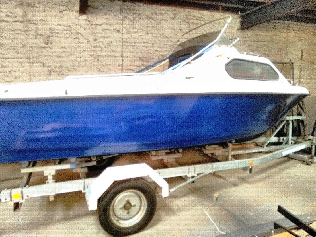

    Bonjour à tous, bientôt heureux possesseur d'un NEPTUNE 520 CAD, et soucieux de ne pas me tromper dans ce premier achat car ayant passé mon permis côtier récemment moi qui n'est plus 20ans... Ma question est la suivante : comment voir si la coque de ce bateau ne souffre pas d'une infiltration (PRESENCE D EAU DANS LA COQUE) aussi ne jugez pas mon choix vers ce modèle de bateau ce bateau m'a été offert donc pour le prix on fera avec. Merci pour le site et à toute personne qui voudra bien me répondre, bien à vous, cordialement, MACHINE.

    Bonjour ,
    La photo est particuliérement mauvaise pour donner un avis .
    Le tableau arriére qui supporte le moteur est le point sensible du bateau car l'eau peut stagner à ce niveau ,et, atteindre petit à petit la structure .
    Rien ne prouve que ceci soit le cas ici , d'autant plus qu'il semble en excellent état ?
    Le bouchon de nab qui se trouve en bas à l'arriére sur la poupe doit permettre de faire une investigation avec un petit tuyau pour se rendre compte si vous avez ou pas de l'eau ?
    Si vous avez des traces de rayures profondes sur le reste de la coque  ,vous avez différents produits pour y remédier.,comme pour les traces de frottements du sabot en dessous de la poupe...........
