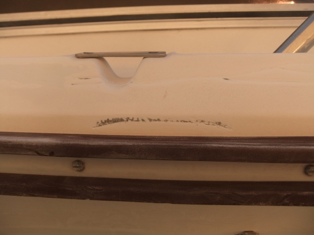

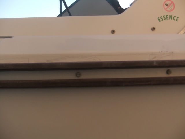

preparation renovation de gelcoat sur skanés
Posté le 18 mai, 2012 - 15:09
1031 lectures
39 commentaires

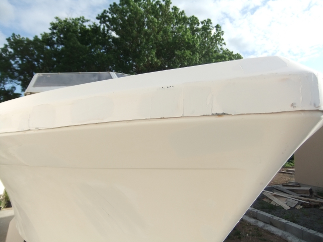

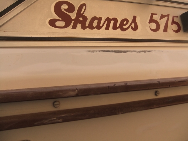

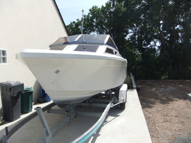

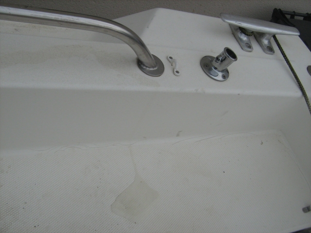

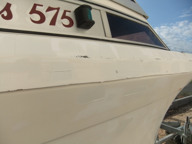

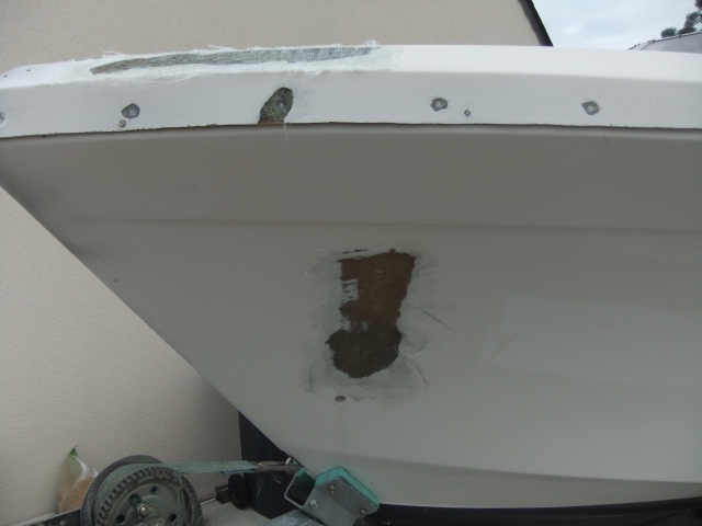

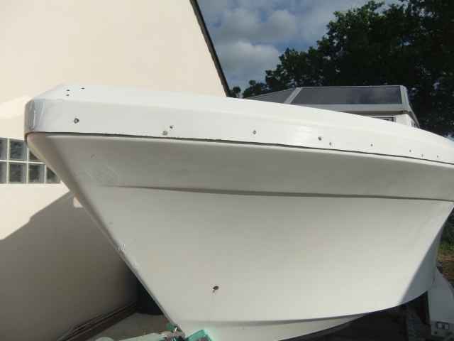

bonjour suite a contact avec nicolas c-jointles photos du skanes  probleme de faiencage et etoiles sur coque  donc besoin de conseil et d'info merci  jean cossard

    skanes 5.75; moteur omc 140 cv embase omc 400; année sept 1982;

    Le 18 mai, 2012 - 16:07
    Visiblement tu as le medèle "export" plus recent que le miens.
    Tout ce que tu montre c'est des l'usure normale, il n'y a pas lieux de s'inquietter,  tu peux traiter en refaisant du gelcoat, mais ça risque de prendre du temp pour pas grand chose
    Un coup de peinture de qualité et cela ne se voit plus
    le dessous de la coque est propre ?

    Le 18 mai, 2012 - 21:53
    Un conseil, laissez le tel quel!
    Ce n'est rien de grave.

    bonjour nicolas et daytona ,pour répondre a la question de nicolas le dessous de la coque est nickel  gelcoat en très bon état pas d'éclat ni fissure ras. il me reste plus qu'a changer la tubine a eau et le soufflet  et faire quelque correction sur le gelcoat j'ai remplacé les plexy il a 3 ans par des  verres sécurit teinté anti uv fabriqué sur mesure , en 2003 tout l'interieur refait a neuf avec révision du bloc moteur plus collecteur  changer et cablage électrique,  pour cet année  alternateur neuf plus démarreur neuf  acheté aux usa chez cedric élect. et puis montage d'un nouveau gps sondeur graphique couleur pour juin2012 de marque humminbird 787c2 combo avec carte navionics gold xL3, 26 G merci pour votre réponsse

    Le 19 mai, 2012 - 12:06
    tu peux poncer ton faiençage avec un papier de verre à l'eau et faire un polish par dessus

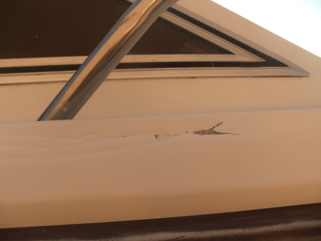

    Le 21 mai, 2012 - 22:21

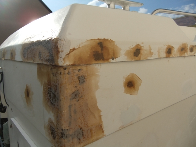

    Celles qui sont dans les angles concaves (j'imagine que c'est une zone pour s'asseoir qu'on voit, souvent on en trouve aussi dans les angles que forme le sol, celles-là la peinture et même le topcoat epoxy ne suffit, en tout cas pas sur mon ClearLiner, parce que finalement ce sont des zones qui font charnière des lors qu'on marche ou qu'on s'assoit à proximité. J'ai ça sur mon ClearLiner, je trouve ça inquiétant c'est là que l'eau stagne, c'est forcément des zones, si ce n'est d'osmose, d'infiltration dans le stratifié, je vous trouve optimistes quand vous dites que ce n'est rien, tant mieux si vous avez raison.
    Moi je ne suis pas arrivé à en venir à bout, ça se reforme toujours en faisant craquer ce qu'on met dessus, j'envisage maintenant un revêtement local souple comme un joint de salle de bain, au Sikaflex.

    Le 22 mai, 2012 - 12:55

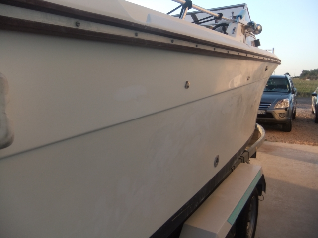

    Reboucher ou repeindre directement sur un gel coat fissuré ne tiendra pas, ou peut être un ou deux mois.
    Sur ma coque j'en avais quelques unes au niveau du pare brise, je les ai réparées de deux manières:
    1- Gratter les fissures et l'agrandir un peu en biseau, puis appliquer gel coat: résultat ça ne tient pas.
    En en parlant avec mon fournisseur, il m'explique que ca ne peut pas tenir,car c'est la fibre sous le gel coat qui a un impact et que pour faire les choses correctement il faut:
    2- Décaper les gel coat et creuser un peu la fibre, refibrer, appliquer gel coat et que la ça ne bougerait pas: résultat ça n'a pas bougé depuis deux ans.
    Et en décapant le gel coat j'ai effectivement vu de toutes petites fissures dans le résine.
    Maintenant effectivement qu'un mastic type sika ou autre peut faire l'affaire puisque il reste un peu élastique et peu se peindre.

    Le 23 mai, 2012 - 11:17
    Merci, oui c'est sûrement pas mal, l'avantage du Sikaflex ait qu'il est blanc quand même.
     J'ai la même expérience que Daytona pour les retouches qui ne tiennent pas et les fissures qui se recrèent en surface. Quand c'est des surfaces verticales je laisse, effectivement je dis comme vous ce n'est pas grave. A l'horizontale ça m'embête pour les infiltrations, mais si un angle fait charnière et a tendance a s'ouvrir à cause par exemple de la flexion de la zone à laquelle il est relié et sur laquelle on marche ou on s'assoit (ça peut faire en périphérie de surfaces horizontales reposant sur de la mousse PU qui s'est affaissée avec le temps et l'utilisation), à mon avis toutes les réparations céderont tant que le problème de structure ne sera pas réparé au préalable
    Donc pour les problèmes très locaux dans ces angles qui subissent des efforts et peuvent faire de la rétention d'eau (rigoles) mais sont souvent au final peu contactables, j'essaierai effectivement avec un élastomère Sika ou silicone appliqué dans une zone proprement délimitée au scotch pour l'application. Ce petit pansement discret sera parfaitement étanche, se déformera sans s'ouvrir s'il le doit et pourra se refaire facilement si besoin.
    Mais c'est juste un idée que j'ai eu récemment, je n'ai pas encore essayé.

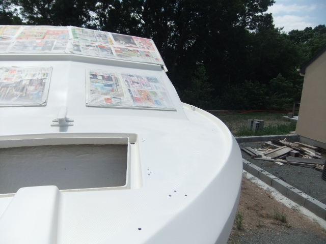

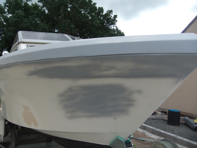

  • cossard jean
    cossard jean
    Inscription : 31/05/2011
    Le 9 octobre, 2012 - 17:38

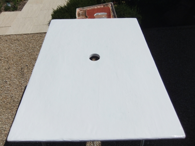

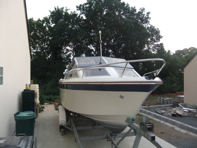

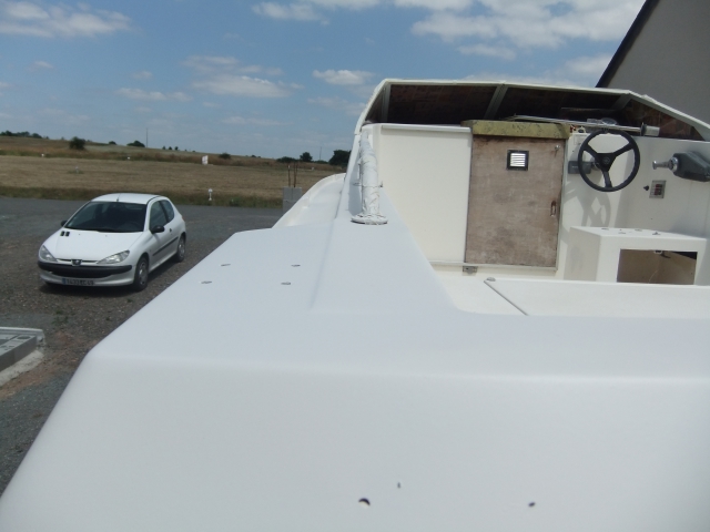

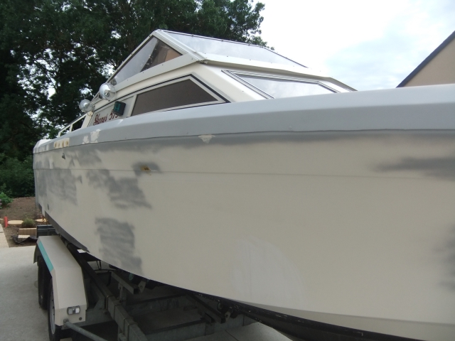

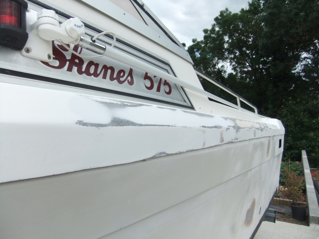

    bonjour  voici un début de la rénovation du gelcoat  1 coté est presque finit en finition

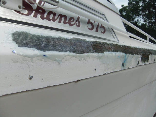

    Le 10 octobre, 2012 - 00:17
    Je me permets d'intervenir car d'après les photos que je vois de tes réparations tu as simplement appliqué le gel coat directement sans poser résine+fibre.
    Si je ne me trompe pas et que tu l'a bien fait comme de cette manière ça ne tiendra pas ou pas longtemps.
    C'est dommage de faire le travail ppour le recommencer dans un an....

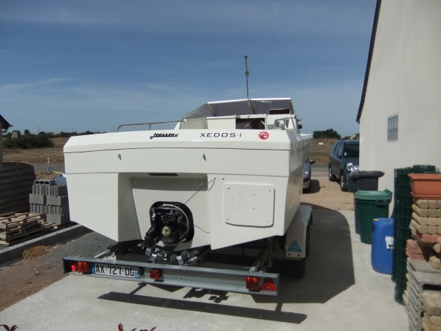

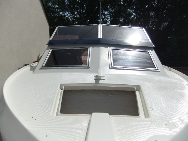

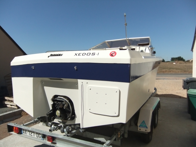

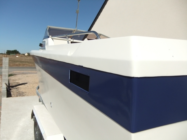

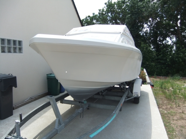

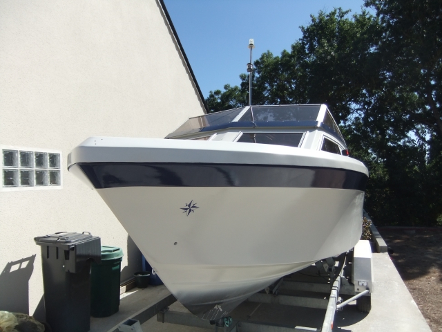

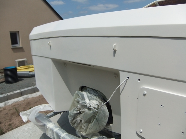

    re bonjour   suite des photos de la finition peinture , il me reste a faire la révison  moteur  et remettre en état l'embase une nouvelle jeunesse !!  aprés 31 ans son age c'etait sa premiere rénovation

    Belle rénovation et sacré coup de jeune !

    bonjour sveti     et oui un sacré boulot de tros mois seul en non stop!!  9 heures le matin a 18h le soir   ,  3 kg de resine gel ,  1litre de durcisseur epoxy   4 kg de gelcoat  , 4 pots de mastic polyester de 500gr , 2 pots de 750grs de mastic de finition  ,1kg de mastic polyester special sous ligne ,  3 arèosols noir de correction spécial defaut  6 lit de primaire marine blanc ,  1litre d'appret bi composant blanc , 8litres de peinture marine  blanc sable ral 5001  ,1 lit de bleu navi  ral 105 plus 0,5 lt diluant et durcisseur ,.plus papier a poncer a sec de 50 a 240  environ 50 papier a l'eau  du 220  400  600 800 1000 de finiton  6 litres d'acétone  6 rouleaux papier cache   2lites whit sprit , 5 litres de nettoyant pistolet ,   avec trois pistolets buse  de 2  pour l'appet et son durcisseur   pour le primaire de finition  buse 1.8  peinture buse 1.6,  1  bon compresseur 150 lit  3cv  2 rouleaux de film plastique de 25 metres  et bien sur la papier journal très utile

    Du beau travail! vraiment!
    bravo!
    Le 28 septembre, 2013 - 12:26

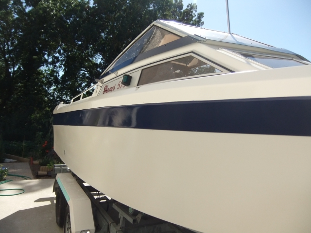

    je vais peut etre écrire une betise, mais j' ai l' impression que tu n' as pas mis de gel coat sur la partie immergée de la coque ...
    Est-ce le cas ?

    merci cyril mais il y a de la finition a faire pour le moment il est parfait
  • cossard jean
    cossard jean
    Le 28 septembre, 2013 - 15:36
    salut ski wake non c'est du mastic spécial yachtcare polyester sous ligne de flotaison pour le reste de le coque yachtcare polyester au dessus ligne de flotaison j'ai aussi utilisé le mastique polyester armé avec fibres de verre très grande résistance pour rebouchage des trous puis tu passe du wwash primer wg 650 avec son diluant durcisseur reactif 6650 au pistolet buse no2 en 2 couche ponçage au 600 a l'eau , puis application de l'appret finition marine en 3 couches ponçage 600 ,800, 1000 a l'eau 4 couche de peinture blanc sable marine 5 jours aprés on applique le bleu 105 de chez international oxford blue navi

    Effectivement le miens (1985) est aussi bien faïencé, surtout les passavants. Mais rien de bien méchant, c'est surtout esthétique, ça prend pas (encore) l'eau ...!

    Le 30 septembre, 2013 - 09:35
    bonjour ski wake si bien sur il y a du gel coat sur la partie immergée plus mastic de finition sous ligne de flotaison aprèt bi composant peinture et bien sur anti fouling en finition de protection matrice dur
