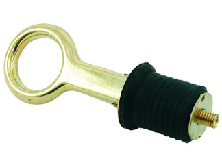

    Oui à trois à l'arret l'eau peut revenir, j'ai mis des bouchons de nable c'est rapide et propre, je les mets en montant à bord et je les enleves en quittant le bateau, c'est arrivé quelque fois dans des conditions météo pas terrible que je les enlève en navigations mais c'est rare.
