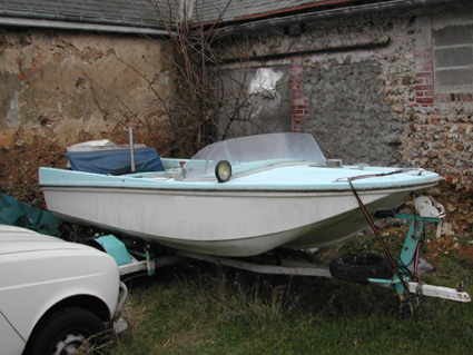

     une aile de  mouette a  2 tunels arrondis
     voici  une coque aile de mouette
  • goby
    Inscription : 08/01/2013
    Le 3 janvier, 2015 - 09:11
      voici une aile de  mouette  on voit bien les  2 tunels
     comme  le  julien 13 , pro 2000 ,arcoa  135 , médimar  400  ultamar  440 et  470 etc etc

     voici  le  420 , c'est pas du tout une aile de mouette , c'est  2 redans seulement pour la stabilité à l'arret
     pour éviter de taper   aurant qu'une aile de mouette,
     Et c'est  pour cela qu'en navigation  il était bas sur l'eau de  l'avant ,vilain , pas beau
