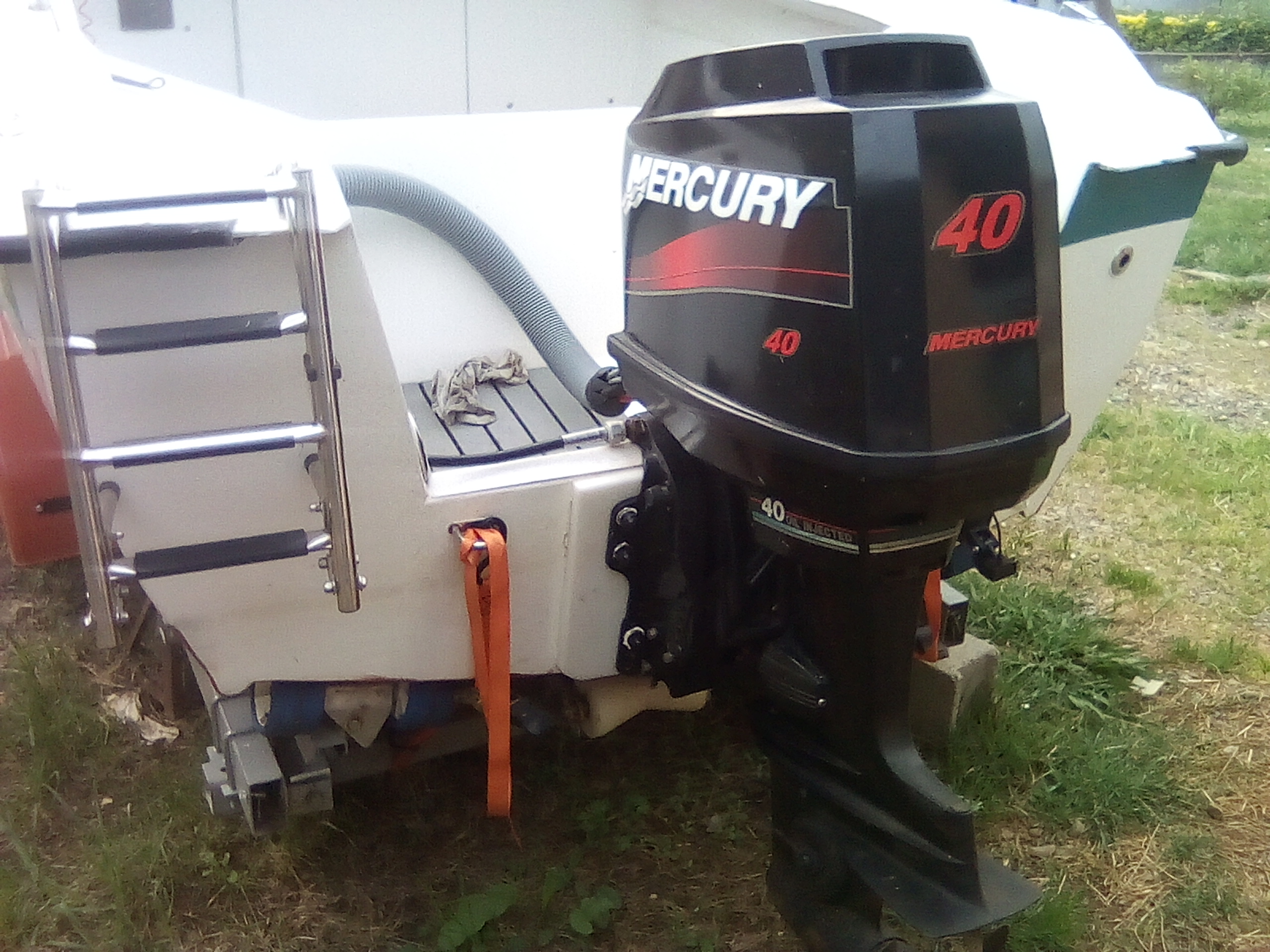

De retour sur l amélioration de mon bateau je voudrais installer un moteur de secour
Ceoendant beaucoup de critères m interroge : l emplcement / le poids ( sachant que déjà la bassine à tendance à charger de l eau ) comment puis je réaliser cette modification
je suis preneur de toutes les idées
ci joint photos

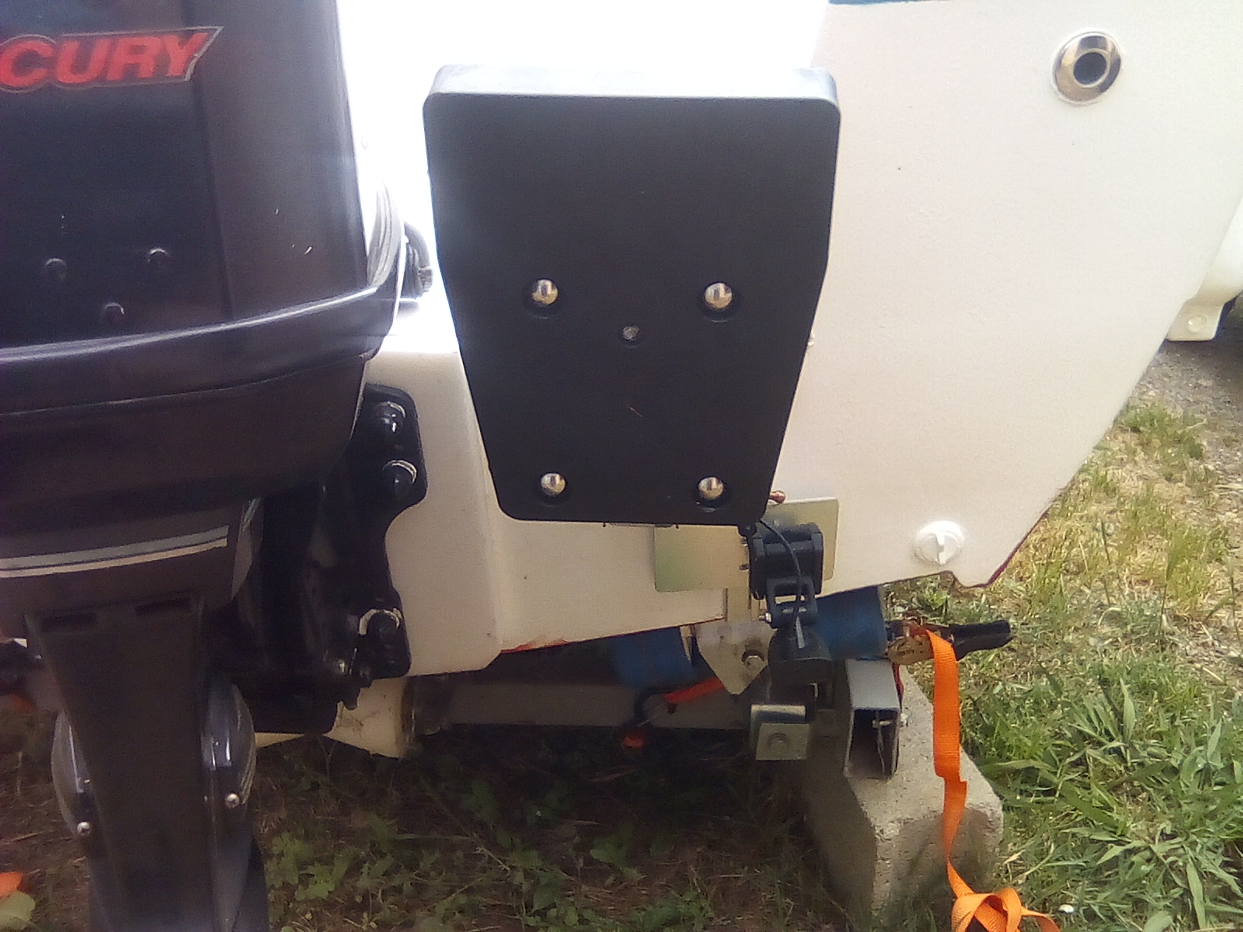

    Le 18 avril, 2023 - 20:44
    effectivement la place est réduite et la poupe n est pas droite
    j ai commandé une chaise articulée j ai pensé la fixer à tribord mais la marche de manoeuvre est limimitée, en  avec le poid du moteur il va falloir je pense charger l avant du bateau
    photo du model de chaise
    Le 19 avril, 2023 - 11:01
    En fait pour l' adjonction d'un moteur de secours, ...
    il y a plusieurs points à prendre en compte pour
    qu'il soit REELLEMENT exploitable
    1 - la chaise moteur :  l'objectif à atteindre est de
    faire en sorte que l'embase du moteur de secours
    ne soit JAMAIS dans l' eau non, lorsque le bateau
    navigue déjaugé, et cela, aussi bien :
    - en ligne droite ( ce qui est assez facile clindoeil )
    - que lors d'un virage ( avec la gite prise, c'est
    souvent plus difficile ) .
    En plus les PICTON
    a) ont une coque en "V"
    b) sont plutôt étroits
    bref, ... DEUX caractéristiques qui font que la
    coque peut prendre des angles de gite
    importants lors des virages siffle ...
    Cela dit, la chaise de moteur que tu envisages
    me semble bien dans le PRINCIPE ...
    Reste à voir si
    - d'un côté , elle relève assez le moteur lorsqu'il
    ne sera pas utilisé
    ET
    - d'un autre côté , permettra à l' embase du moteur
    de secours d'être suffisamment immergée pour
    que sa - petite - hélice soit TOUJOURS immergée
    MEME EN CAS DE MOUVEMENT DE TANGAGE
    du bateau .
    çà , c'est le PREMIER POINT ...
    2 - Le second point ,
    qui est pour moi le PLUS IMPORTANT,
    va être l' UTILISATION, et l' EFFICACITé
    du moteur de secours ...
    et pour cela , il ne faut pas seulement se
    poser les questions du poids et de la
    puissance du moteur , mais bien de son
    efficacité ... gratgrat01
    Une fois le moteur de secours positionné
    dans sa configuration d'utilisation
    EST-IL AISEMENT POSSIBLE DE L'UTILISER ? gratgrat02
    a) son démarrage manuel sera t -il aisé ?
    b) les commandes d'inversion de marche sont
    elles faciles à utiliser
    ( notamment s'il faut maneuvrer
    et passer fréquemment de marche AV, au neutre puis
    marche AR, puis Neutre, puis RE marche AV etc ... )
    QUELLE VA ETRE LA MANEUVRABILITé du bateau
    propulsé par un petit moteur dont l' axe de poussée
    va se trouver décentré ?
    Dans ton cas, si le moteur est à Tribord, il aura
    naturellement tendance à faire virer ton bateau sur
    Babord ... rougit
    Sera-t-il aisé de faire naviguer le bateau en ligne droite ?
    Sera-t-il POSSIBLE de faire tourner le bateau sur TRIBORD ?
    Bref,sera - t- il utilsable
    a) sans acrobatie + ou - périlleuse
    risquant d'entrainer une chute à l'eau
    voire des problèmes de dos rougit du fait
    d'une position du pilote peu adaptée.
    A noter que l'utilisation peut durer plus
    que quelques minutes ( la vitesse du
    bateau ainsi motorisé étant faible cpopossible01, et
    le cap incertain ... rougit
    4 - Enfin, ce moteur étant Thermique, il faut
    prévoir une alimentation en carburant ...
    La prudence voulant que le carburant alimentant
    le moteur de secours ne soit PAS non PUISé dans
    le réservoir principal dont le contenu pourrait avoir
    entrainé la panne du moteur principal ...
    Au final, quand on prend conscience
    a) de tous ces PRE-REQUIS OBLIGATOIRES
    b) de la nécessité de faire tourner le plus
    régulièrement possible le moteur de secours
    ( pour éviter sa dégradation, car le jour où tu
    en auras besoin, il faudra qu'il soit
    PARFAITEMENT  FONCTIONNEL loupe ! )
    c) du coût de maintenance annuel
    d) des contraintes de poids ( sur l' AR et
    déséquilibrant la stabilité latérale, soit
    DEUX  mauvais  points mur  )
    On peut alors se demander si cette idée,
    ( séduisante sur le papier ) , ... n'est
    finalement pas une FAUSSE BONNE
    IDEE
    cpopossible02 qui se révélera présenter plus
    d'inconvénients que d'avantages...
    Pour réduire les risques de pannes sur l'eau,
    il semble préférable de faire en sorte d'EVITER
    de se retrouver en "rade" .
    Les causes de pannes les plus fréquentes
    étant liées
    - à une batterie qui fait défaut ( en prévoir une de
    secours, en faisant attention à ce qu'elle soit
    chargée pour jouer son rôle en cas de besoin
    - à un bon filtre décanteur AVEC BOL inférieur
    VISIBLE
     pour détecter la présence de saletés
    ou d'eau dans le réservoir
    - à une possibilité de réserve de carburant de
    SECOURS ( suffisante en terme d'autonomie ),
    qui soit DISTINCTE du réservoir principal
    - a du carburant propre et récent ( et à une
    tuyauterie en bon état sans prise d'air, attention
    aux craquelures de la poire d'amorçage et de la
    tuyauterie, verifier les bons serrages des colliers
    des durites de carburant. )
    A ces précautions, tu rajoutes, un jeu de bougies
    ( et la clé à bougie qui va bien, pour TOUTES les
    bougies, certaines étant quelquefois peu
    accessibles )
    Une hélice de secours avec la clé du bon
    diamètre de l'écrou ( et goupille / clavette )
    un dispositif d'appel de secours efficace
    ( une VHF portable sera le minimum ,
    avec batterie de secours )
    et les risques d'immobilisaton du boat
    me paraitront sacrément diminués ....    aurevoir02

    Le 20 avril, 2023 - 12:31
    j ai reçu ce matin lachaise moteur et je l ai présenté sur le bateau ( voir photo ) le moteur Mercury 40 cv se déplace de droite à gauche sans problème
    la solution est elle bonne . Je pensais aussi à un moteur électrique
