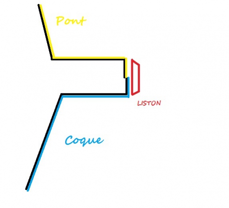

Salut a tous!
Je reviens vers vous car apres la depose du Liston (qui etait completement de travers), je viens de comprendre pourquoi celui ci etait monter "rapidement" par l'ancien proprietaire...
Avec l'image ci jointe, vous comprendrez que à la jonction de la coque et du pont (un deport de 40mm de haut),  par endroit l'assemblage n'a pas été fait bien droit donc je me retrouve avec le liston pencher vers le haut, ou vers le bas...
 Quelqu'un à t il deja eu ce souci et si oui, comment resoudre le probleme afin de poser un liston bien droit....
 PS.. j ai recuperer l'ancien mais si quelqu'un sait ou en trouver du pas cher je suis preneur!!
merci d'avancepour vos reponses!!

    Je ne sais pas i vous voyez correctement l'image mais en jaune c'est le pont, en rouge le liston et en bleu la coque
    Le 11 février, 2014 - 23:16
    Je pense qu'un liston cordage devrait aplanir tous ces défauts.

    Le 14 février, 2014 - 09:20
    Ok merci pour le conseil!!
    Mais au niveau esthétique ça ne vas pas le faire. Je suis plus dans la recherche d’aplanir l'ensemble pour remettre un liston plat ou des barres en alu éventuellement....

    Le 15 février, 2014 - 10:15
    Salut, la seule solution est de combler cette différence avec de la choucroute ou du mastic polyester, ponçage, peinture, etc. Après tu seras d'aplomb pour poser ton liston !!!! Amicalement PATOCHE.

    Le 15 février, 2014 - 15:13
    OK Merci patoche10. j'ai mis de la fibre de vers et j ai poncer ...c'est niquel! je vais pourvoir avoir une surface plate pour la pose d'un nouveau liston.
    D’ailleurs, si quelqu'un à un bon plan sur le liston (ou autre chose de sympa et pas trop cher) je suis preneur...
    Merci a tous pour vos réponses!
    Le 15 février, 2014 - 18:37
    Il y a ce fournisseur, qui présente des listons assymétriques qui pourraient t'intéresser car ils seraient à même de recouvrir (et d'étanchéiser) les parties que tu as rebouchées avec la fibre de verre.
    Quant au pas trop cher......... c'est sans doute ce qu'avait le précédent proprio !!
    Alors pour un équipement comme un liston qui se doit d'être durable, il vaut mieux mettre un peu plus cher et avoir un résultat top !
    www.elastiga.com/category.php?id_category=10
    Dans le même genre il y a aussi un fournisseur concurrent de DM, donc je ne mettrai pas le lien, mais sur gogol tu tapes
    "Liston à visser avec jonc cache vis"
    et tu trouveras.
