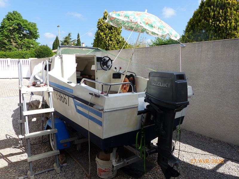

Hello tous !
Mon vieux SUZUKI est a démarrage manuel d'origine  ! OK, ça marche, mais c'est fastidieux
d'autant que je n'ai plus mes muscles de 30 ans !!!!
J'ai l'intention d'y poser un démarreur électrique .
Donnez-moi SVP, la marche a suivre pour la pose de l'ensemble et si j'en crois ce qui se dit,
c'est relativement facile a faire !
Sur Ali, on trouve le kit complet ( démarreur, relais, cablage, poussoir )
Qu'en dîtes-vous ? A vous lire ! Bye !

    Je ne rappelle plus si vous auriez monté un élément de charge avec couronne dentelée ?

    Bonjour papito, je suis heureux de te re-lire !
    Je suis toujours sur la restauration de mon bateau.
    Mon moteur de 1995 est réparé, il fonctionne bien.
    Il est équipé d'usine de la couronne dentée avec bobines d'éclairage et un régulateur de tension .
    L'installation recharge une batterie 12 volts qui alimente les feux de navigation.
    Pour l'instant , je n'ai aucun appareillage sur ma console de tableau de bord, mais je suis en train de transformer tout ça aussi  ! Ca n'avance pas vite, mais ça avance !
    Je posterai bientôt des photos de la restauration !
    Sympathies Michel !

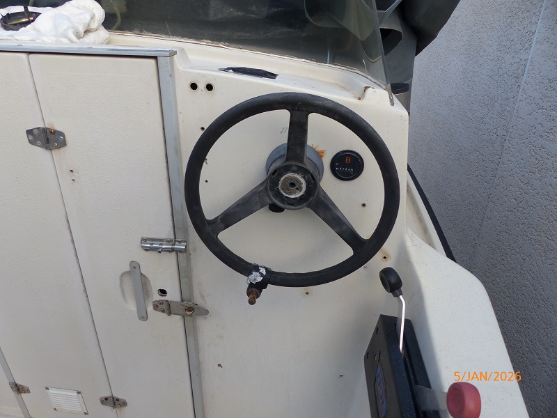

    D'après la photo il y a une ancienne poignée de commande sans sécurité
    si pose d'un démarreur je vous préconise une sécurité point mort
    et d'une autre homme à la mer

    Re / OK ! Merci papito !
    Effectivement, à l'origine ce moteur était à barre franche !
    Il a été transformé en commandes déportées depuis longtemps !.
    La sécurité point mort existe déjà car on ne peut tirer la corde de lancement que si les commandes
    sont au P.M . Il en est de même pour le cordon M.O.B qui est présent !
    Généralement, l'oubli de le mettre en place est la première erreur que l'on fait lorsqu'on commence la navigation ! Ca m'est arrivé aussi, comme à tout le monde je suppose !
    Si tu as le temps de me faire un petit shéma simplifié d'installation du démarreur , je t'en saurai gré !
    L'emplacement y est prévu !
    Au plaisir de te lire  !  Cordialmt !
