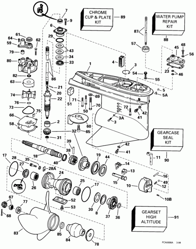

    ci joint éclaté pour votre moteur
    je pense qu il s’agit d un 2t l éclaté ci joint est pour les moteursayant comme référence
    Evinrude BE150ELECD

     le  joint torique  76 est entre  la turbine et  la  plaque inox  du  bas , la turbine a un sens ,un petit rebord    pour éviter que la clavette  plastique remonte.
      http://www.boats.net/parts/search/BRP/JOHNSON/1998/BJ150ELECD/GEARCASE%20--%20COUNTER-ROTATION/parts.htm
     entre le dessus de la turbine et  la coupole inox  il n'y a pas de  joint torique
     seulement entre  la coupole inox  et le couvercle en  plastique joint torique  N°   82

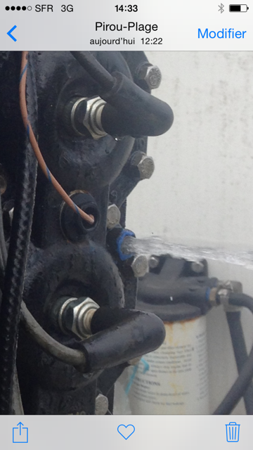

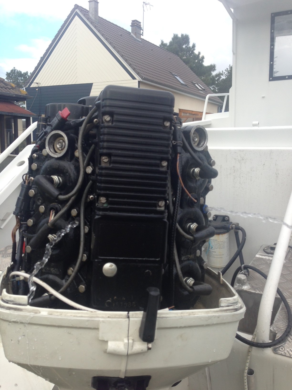

    je vais vous mettre deux photos car je n arrive pas à joindre les videos
    sur une sortie d eau par orifice thermostats avec jet  d eau branche sur tube de remontée d eau

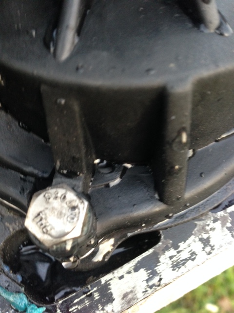

    sur l autre moteur au ralenti au bac j essaie de vous montrer les fuites d eau ( deux jets sur photo ) au niveau jonction embase et fut  , j aimerai savoir si cela est normal
    merci pour votre aide

     la  photo  des  sorties d'eau  par les  2 orifices thermostat    montre  un  assez  bon débit  d'eau ,
     et  pourtant tu dis  avoir toujours surchauffe   en  posant les  2 thermostats ,mais sur qu'elle  base   tu indique  cela ??  alarme de surchauffe  ou  la culasse semble trop chaude  ??
     tes thermostats sont  à double actions ??   = 2  ensembles de  pieces dans chaque orifice , comme bien souvent sur  les  Johnson,
     il y a la cartouche thermostatique  qui s'ouvre au ralenti  ou à petite  vitesse  et ensuite  il y  a
     le  2eme systeme   qui s'ouvre suivant la  pression d'eau   donc à plus grand régime  moteur,
     Faut savoir exactement   ce qui se  passe  en navigant si  l'alarme se déclanche  à basse ou  haute vitesse
     Quel est  l'historique de la  panne à  ses débuts avant la réparation
     Il se pourrait que  les culasses  soient bouchées en  partie par le sel   et  comme  les thermostats  memes ouverts  freinent un  peu aussi   , en  les enlevant  cela va  mieux  , mais c'est une supposition .
     tu  chauffe ou alarme au  ralenti    ??  à moyen régime ?? ou à haut régime
     Par exemple quand  c'est la cartouche thermostatique qui  est   HS   en navigant à faible allure  il y a surchauffe et alarme   ,mais à grande vittesse  aucun  probleme   car  le circuit  thermostat   par pression d'eau  s'ouvre au maxi , bien sur  si  la turbine est  OK.
     Quel était  l'état interne des orifices  moteur des thermostats ainsi que des thermostats  ?,
    étaient -ils  assez  propres  ou  pleins de sel ??

     par contre  pour la  2eme  photo  pas nette du  tout  je vois rien ,
     à la jonction  entre  le fut et  l'embase  il  n'y a jamais de  joint , mais il ne doit  pas en sortir de  l'eau ,
     comment fait  tu tes essais   avec les oreilles  ou dans un  bac  ?? dans le cas du  bac il faut  qu'il soit bien  haut  et  bien rempli d'eau bien au dessus au  plus haut possible au dessus des grilles aspiration  sinon  pas assez d'eau et  aussi surchauffe ,

     l'eau qui sort des orifices thermostat   c' est  l'eau de la ville branchée sur le tube d'eau  de remonté ???
     faut remonter l'embase   et tester  avec le moteur en route  si   l'eau l'eau sort aussi en bon débit par les orifices thermostats.
     parfois au remontage de  l'embase  le tube de  remonté d'eau   n'est pas  rentré  ou  mal ou pas de joint dans  le bloc turbine  , à ce moment là oui  il  peut sortir  de  l'eau  par la jonction entre le fut et  l'embase

    meme si la photo n est pas nette ( j en suis dedsolé ) j ai plusieurs jet d eau qui sortent avec pression au niveau jonction embase fut ! cela ne me semble pas normal non plus !!!
    mais j ai mis un joint neuf au niveau jonction tube remonteé d eau corps de pompe alors je ne comprend pas d ou vient cette eau

    j ai effectué l experience embase demontée , pompe à eau alimenté par un tuyau d arrosage branché sur un robinet
    voici en photo le resultat
    j ai un trou d origine dans le carter de ma pompe et par ce trou il y à un jet d ou mes jets entre mon fut et mon embase !!
    cela vous semble t il normal ?
    il est certain que je perds en pression à cause de ce passage d eau , à quoi cet orifice peut servir ?
    votre avis m interesse beaucoup
    merci à tous

    bonjour, oui c est normal c est pour que la pompe soit alimentée plus rapidement.
    il y a des kits avec ( les anciens ) et des kits sans cet orifice
    moi aussi j ai de l eau qui jailli de mon embase un peu n importe comment mais surtout coté bateau : il y a meme une petite encoche d ou l eau sort bien plus que la "jointure " embase / fut.
    cet eau sort avec une belle pression, mieux que la pissette me semble t il

    Bonjour à tous
    je reviens vers vous ce soir pour mon 150 CV jonhson
    j avais suite à vos conseils branche un jet sur l eau de la ville et  sur le tube de remontée d eau et ouvert les bouchons de thermostas , le resultat etait un  ecoulement important par ces orifices mais je ne savais pas si l eau arrivé uniquement coté bloc ou cote bloc et coté culasse
    j ai fait l experience suivante  j ai branche de nouveau une arrivée d eau sur le tube de remonté d eau et laisse les  thermostats en place pour boucher l arrivée par le bloc  j ai maintenu les thermostats avec les doigts pour eviter qu ils sortent à cause de la pression et le resultat est aucune arrivée d eau venant de la culasse , je pensais voir de l eau sortir par les orifices haut de la culasse ( ceux qui se trouvent dans les logements des thermostats ) mais rien
    ne voyant pas d eau sortir j ai ouvert les bouchons qui servent pour mettre une sonde sur la culasse et la par cet orifice l eau jaillit bien ( je vous met une photo )
    j ai ensuite branché le jet venant de la ville sur l orifice prevu pour mettre une sonde et la l eau ne monte toujours pas sur le haut de la culasse et fait le tour et revient par le gros trou venant du bloc derriere les thermostats
    donc je n ai pas d eau venant de la  culasse au niveau des thermostats ( coté ressorts )  avant l ouverture des thermostats , de ce fait ce n est pas l eau de la culasse qui peut declencher leur ouverture mais j ai bien de l eau dans les culasses mais plus bas
    d apres vous dans le circuit  l eau venant de la culasse doit  elle etre en contact avec les thermostats ou l eau ne monte pas par la culasse jusqu au therlmostats mais vient du bloc et passe par les thermostats ( lorsqu ils sont ouverts ) et descent dans la culasse
    merci à tous
  • goby
    Inscription : 08/01/2013
    Le 16 février, 2015 - 13:58
     Je ne connais pas exactement le parcours du circuit de refroidissement de  ton   150cv - V6
     normal que  l'eau ne sorte pas par l'orifice central du  thermostats si tu les  maintients comprimés dans les logement avec la main,
     Mais donc tu as pu constater  qu'il y avait de  l'eau en pression   derriere le thermostat et cela est  bon
     De toute façon une chose est sur  , quand tout est  OK  et  thermostat fermé  la culasse est  pleine d'eau mais ne circule pas , le temps que le moteur chauffe puis le thermostat s'ouvre progressivement.
     je ne sais plus si tu avais testé  de Naviguer sans aucun thermostat ,Idem le probleme de chauffe ??
     est tu sur de ne pas avoir avoir un clapet de Surpression  Bloqué  Fermé  ??
     et ou se trouve t-il  ??
     car sur le V4 -90 et  115  à coté des  2 thermostats  il y a  2 clapets de surpression pour le refroidissement,
     à petit et  bas moyen régime  l'eau  passe par les thermostats et  à régime plus élevé  donc plus de pression le complément de refroidissement se fait  par les clapets qui ont un ressort
      Taré spécialement .
     Tu as acheté des  pieces  thermostat et  kit turbine en adaptable  ,
     tu as fait les essais sans thermostat et  c'est ok ça chauffe pas,
     donc probleme  thermostat ou  culasses en partie bouchées  ,
     Ou probleme débit turbine  mais ça ne semble pas etre le cas  vu le débit d'eau,
     Attention  certains thermostats se ressemblent  mais ne s'ouvrent pas à la meme température suivant la référence, cela peut arriver quand achat en adaptable .
     moi à ta place j'acheterai  au  moins un thermostat neuf chez le concessionnaire  Johnson
     pour faire un essai sur un des  3 cylindres,
      Tu devrais  faire chauffer tes  2 thermostats dans une casserole avec thermometre  , sans qu'ils touchent le fond et idem pour le thermometre ,et tu controle bien  à quel degré commencent à s'ouvrir tes thermostats et  à quel degré ils sont ouverts au  MAXI
     accroché à un fil de fer  et  pareil pour un
