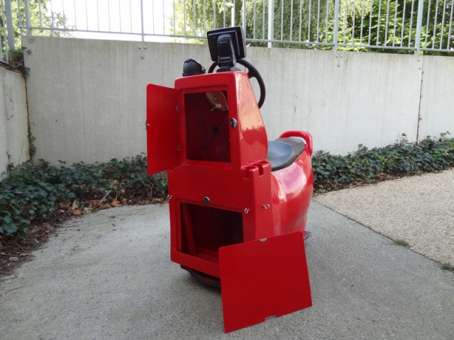

    surtout utilise une bonnette en peau de mouton mouillée coté poils pour la pâte a polir et tu obtiendra ce résultat la

    Jolie console Dom1475 :clapclap:
    Elle ira sur quel engin ?

    je l'ai mise sur un C3
