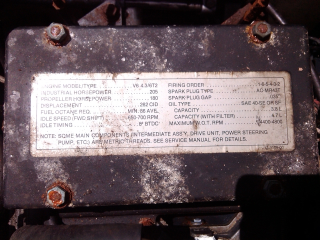

je suis a la recherche de la plaque d'identification d'un moteur yamaha V6 205 CV

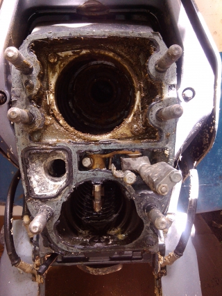

je veux changer le joint d'embase ( embase yamaha V6-dr 6T5 CR002711)
le concessionaire me demande le num de serie du moteur mais impossible a trouver!
si qqun a les references du joint ou la position de la plaque constructeur moteur
Le 21 juillet, 2014 - 15:54
1er) Sur Une petite plaque sur le support moteur, ou idem un autocollant
2em) Et sur le bloc moteur , une pastille alu ronde le N° y est gravé dessus , cela est sur les anciens 2 temps ,sur les 2 temps plus récents c'est un minuscule autocollant rectangulaire sur le ploc moteur à coté de la culassse
Le 23 juillet, 2014 - 10:08
je te remercie mais au vu la place restante autour du moteur dans la cale cela va pas etre evident !!
qqun connait il ce moteur ? (entretien et eclaté) aparement c'est une base mercruiseur
Le 23 juillet, 2014 - 10:41
Ah OK je pensais à un Hors bord , le tiens pourrait etre un G.M - 4,3 - V6.
