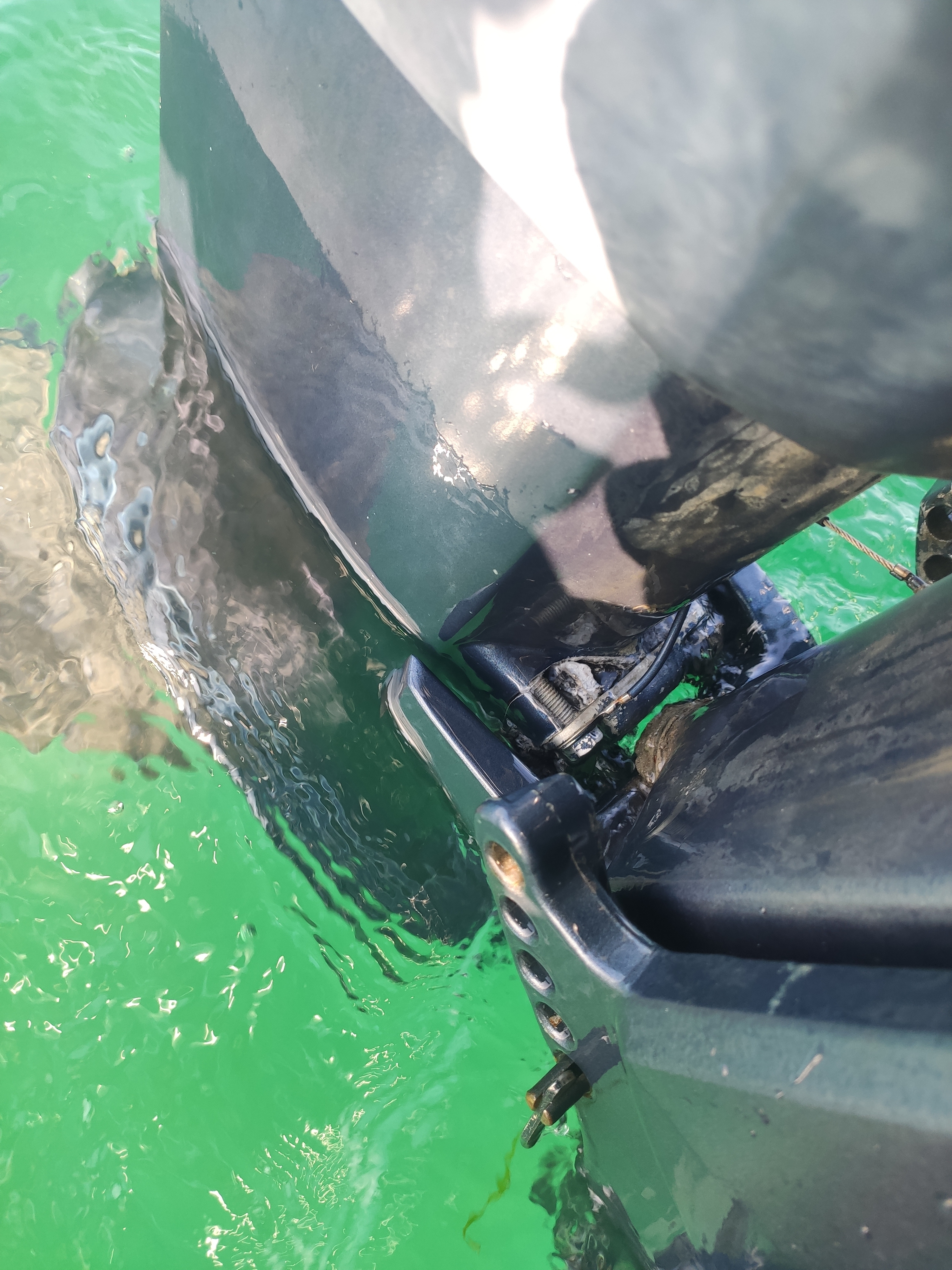

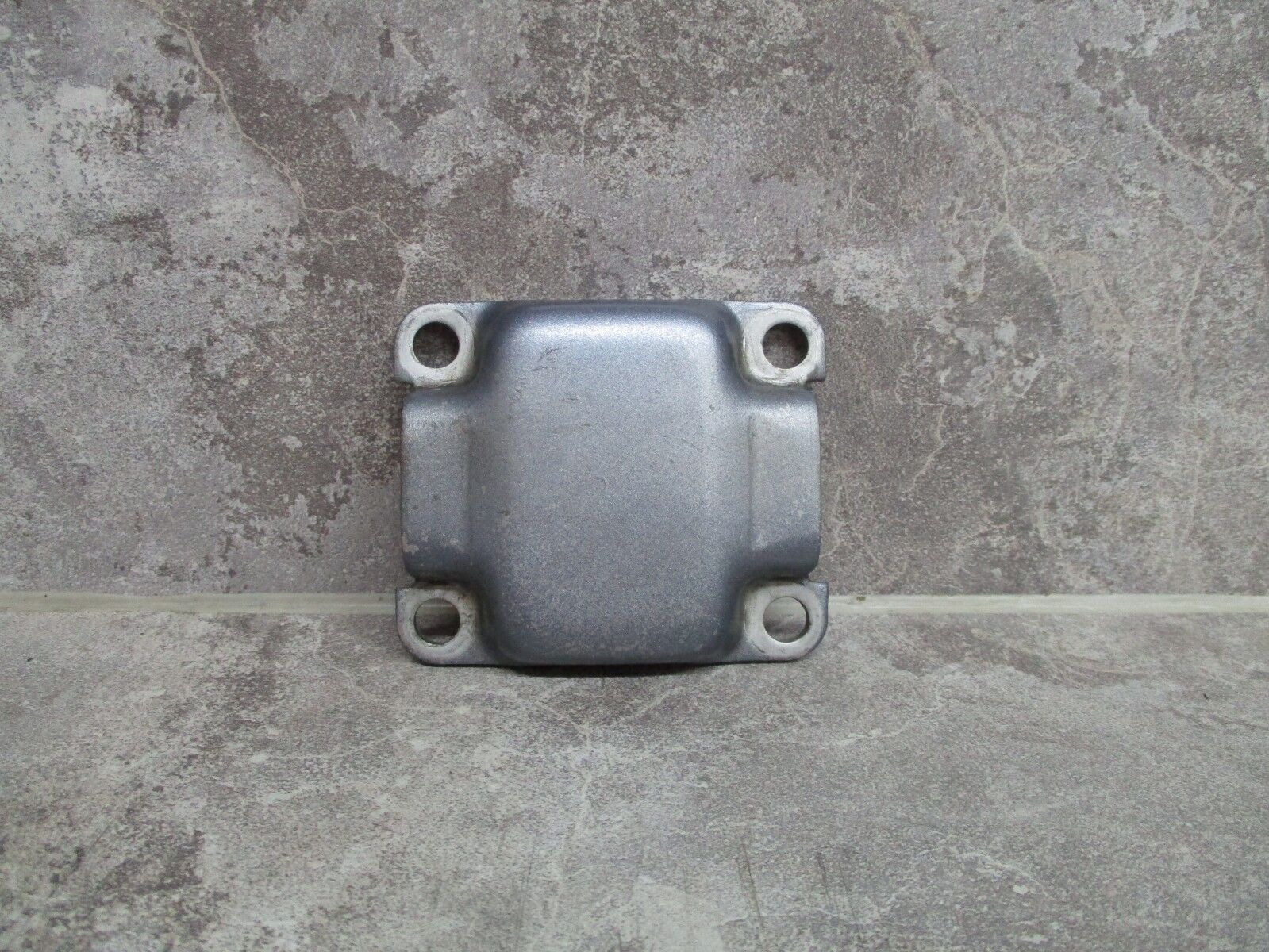

bonjour à tous,j'ai une question toute bête. j'ai une piece sur le fut du moteur où un bout d'alu c'est cassé. oui mon moteur en perd mais en même temps il a 36 ans donc il a bien vécu. je projette son remplacment mais j'aimerais savoir ce que c'est que cette piece et ce qu'il y a derriere .c'est une piece carré avec 4 boulons sur le devant du fut du moteur avec un petit cable fixé dessus..je ne me suis jamais posé la question. cela fait environ 10 ans que je l'ai et je n'ai quasi jamais rien fait dessus.un yam 2 temps donc logique.voici une photo prise en mer.

    Je pense que la pièce s'appelle
    Boitier silent - bloc inférieur
    référence 6H4 -44551-00-EJ
    en neuf cette piéce vaudrait 150 $

    Ah ok. Mais non, je parle de la plaque carré fixé par 4 boulons. D'une dizaine de cms de côté.

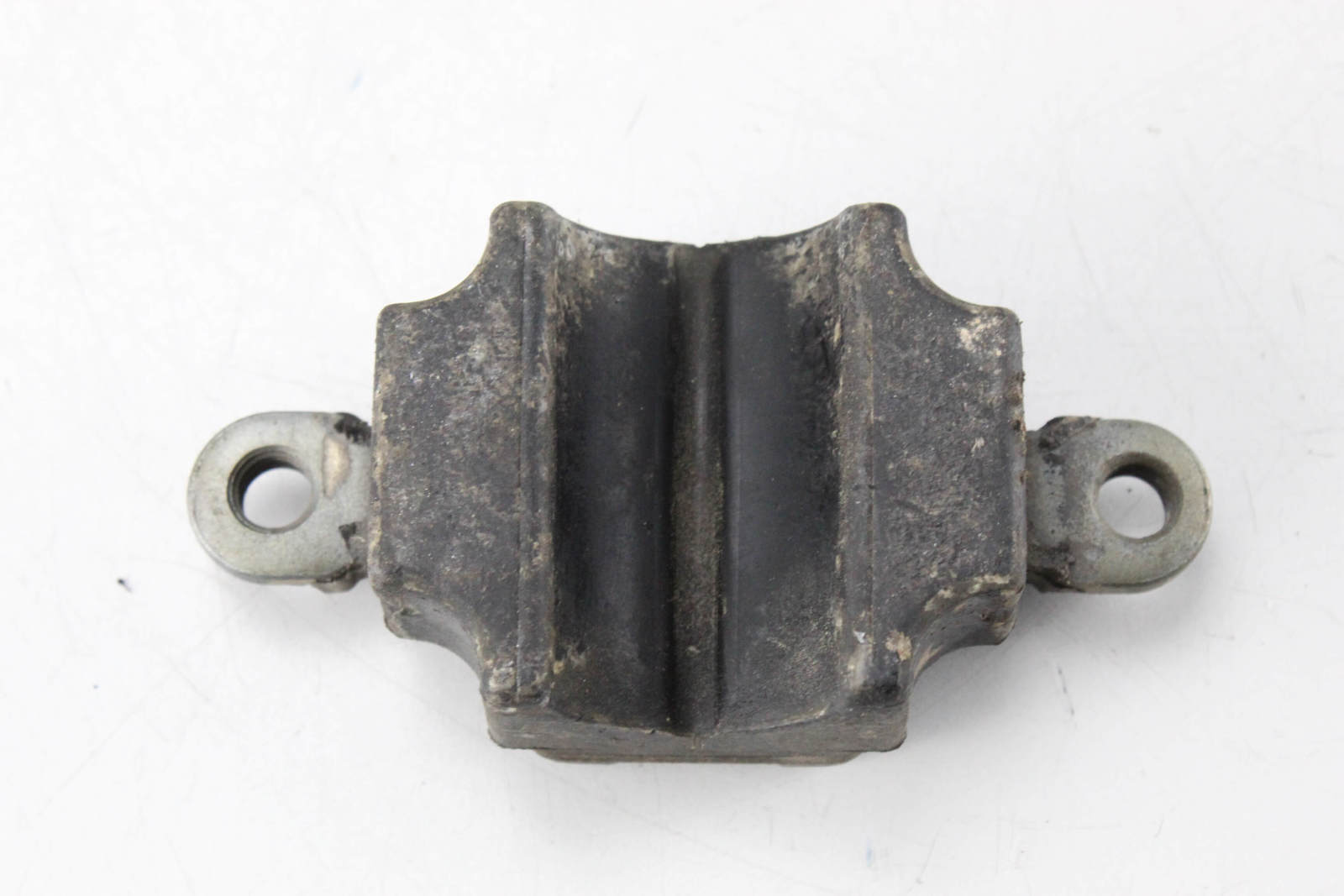

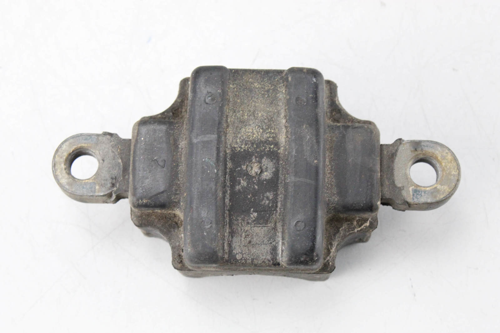

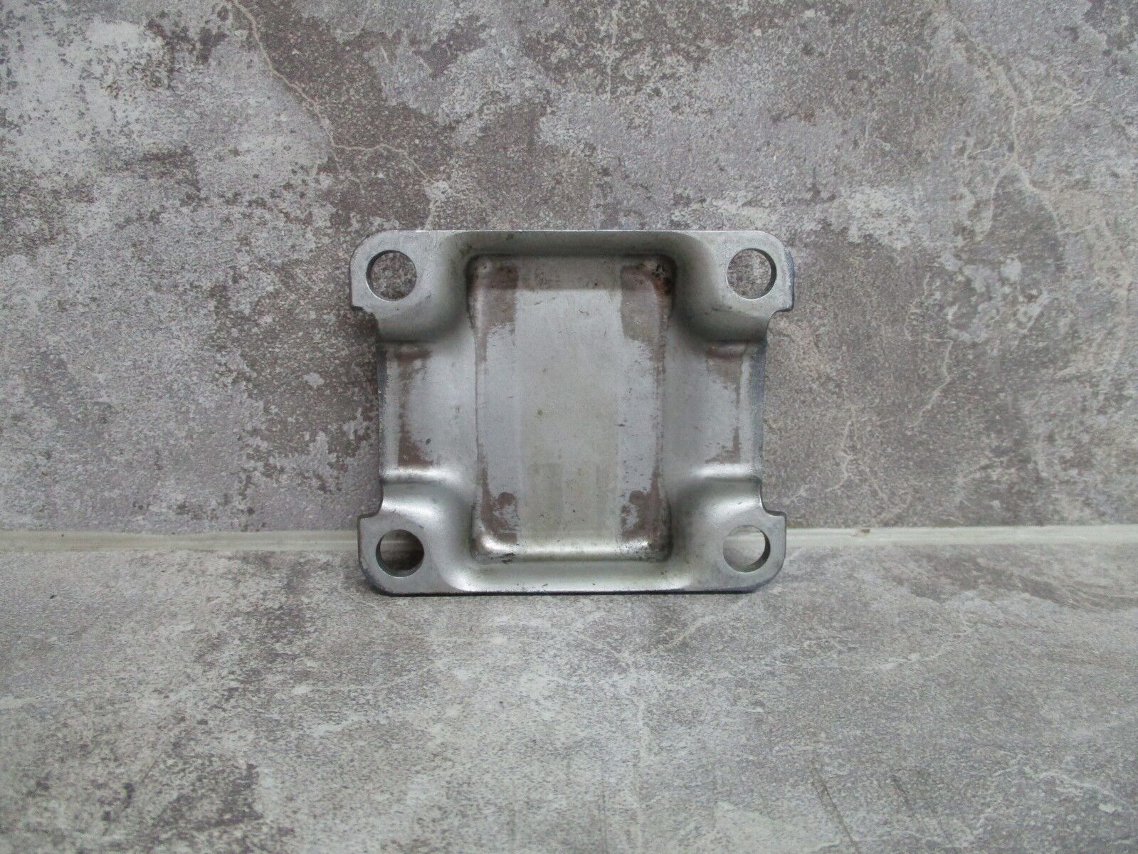

    peut etre cette pièce
    6H4-44553-001 COUVERCLE, SUSPENSION INFERIEUR
    ci joint images

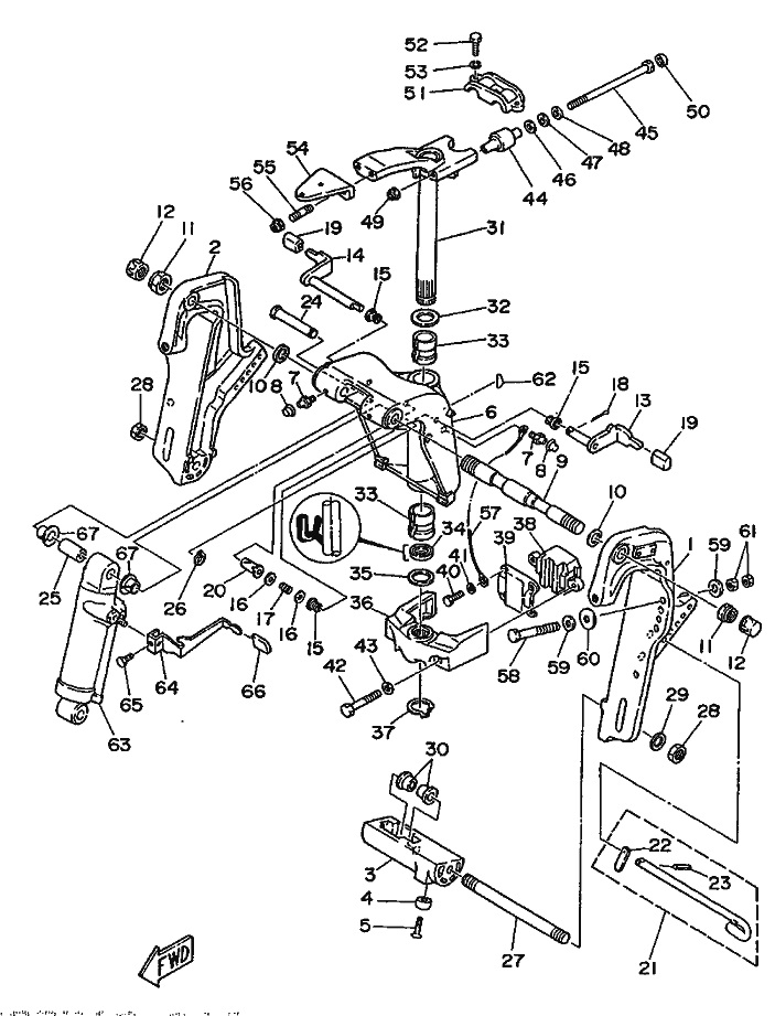

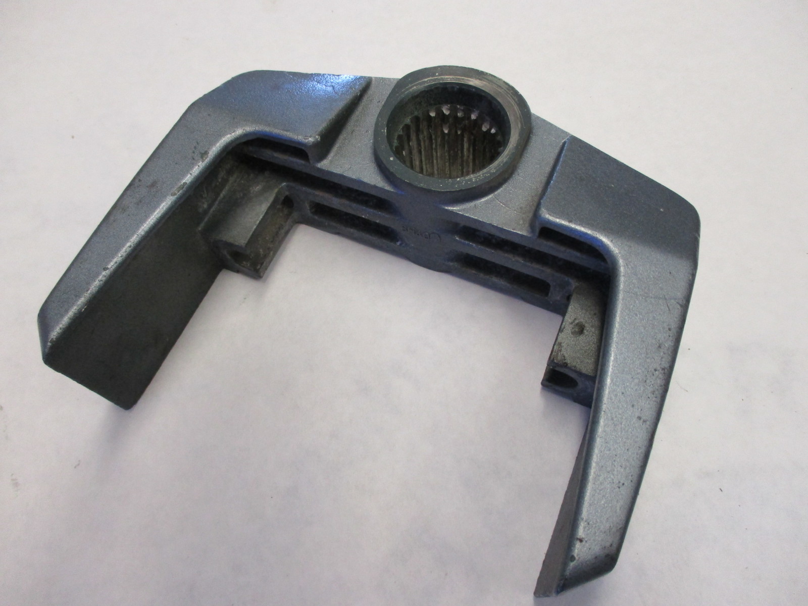

    Exactement et surtout ma question qu'y à t il derrière.??
  • papito
    Inscription : 12/06/2007
    Le 20 juin, 2023 - 17:12
    ci joint des images pour mieux comprendre le montage
    Derrière se trouve un silent bloc
