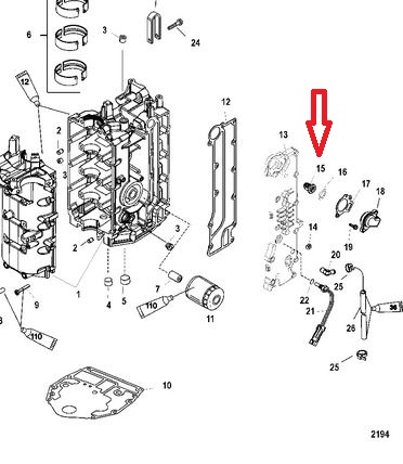

    Le 16 novembre, 2020 - 14:44
    ci joint emplacement thermostat
