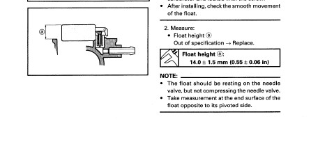

voir aussi le réglage du flotteur /pointeau et si pas bouché ou en partie,

ci joint hauteur cuve
bon courageFichiers :- Connectez-vous ou inscrivez-vous pour commenter
