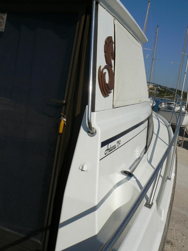

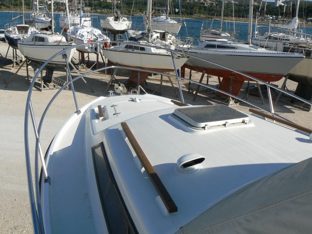

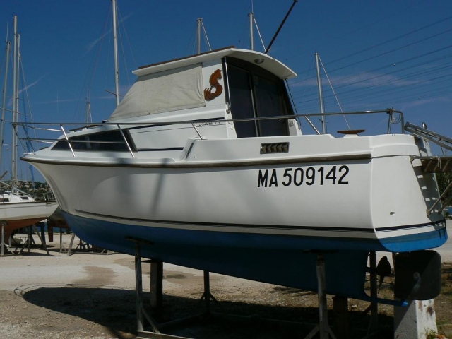

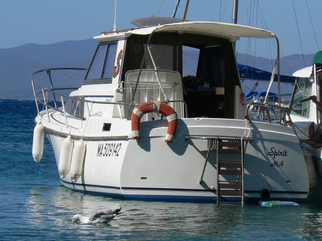

Effectivement j'ai entièrement repeind mon bateau au rouleau en 2005, voila resultat...
Bien sur ça m a pris quelques semaines, mais je dois dire que le résultat se passe de commentaire...
J'ai préparé tout le bateau en ouvrant les éraflures puis en mastiquant et en ponçant.
Aprés j'ai passé 4 couches de peinture bi composant sur la coque et 3 sur le pont, interieur et toit.
Si tu dilues un peu plus la peinture elle va moins couvrir mais plus se tendre (d'ou mes 4 couches), sinon ça risque de faire de la peau d'orange.
Mais c'est pas grave si tél est le cas, car tu ponces légérement avec un papier 1000 à l'eau, tu polishes et tu as une finition impéccable aprés ;)
