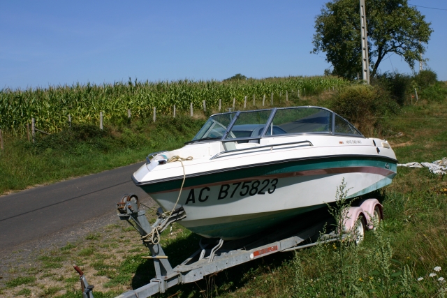

    Merci de vos lectures et merci cedriccup pour ta réponse, je vais en profiter pour poser une autre question : j'ai le tableau arrière à remettre en état, il est délaminé, faut-il attendre la polymérisation entre chaque couche de mat, roving, cp? Je ne sais pas si tu te rappelle du bateau, c'est celui-là :
    Merci à vous.
  • cedriccup
    Inscription : 27/07/2008
    Messages : 109
    Le 27 avril, 2012 - 13:06
    Bonjour le mataf
    je pense que tu peu le faire sans attendre mais il faut etre deux et assez rapide et pouvoir bien serrer les contreplaque ensemble moi quan j ai refai mon tableau hb j ai attendu poncer restratifier et coller bien serrer etc etc etc ...... Et voila si non regarde le poste de daytona tres explicite sur ce sujet
