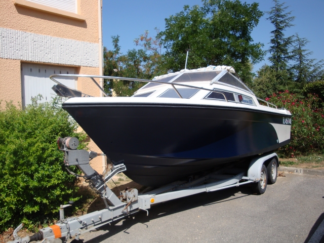

salut je voudrais repeindre mon skanes export , mais je préfèrerais le laisser avec sa couleur d'origine . quelqu'un serai ou je pourrais me procurer de la peinture d'origine ? merci .

    Salut voici quelques photos de ma coque . j'ai fini d'enlever cette saloperie d'antifouling . Maintenant y'a plus qu'a reboucher les petit trous et a poncer . pour la peinture , on verra au printemps . Je préfère prendre mon temps et le préparer le mieux possible pour que le résultat soit impéccable .
    Allez la suite au prochain épisode .
