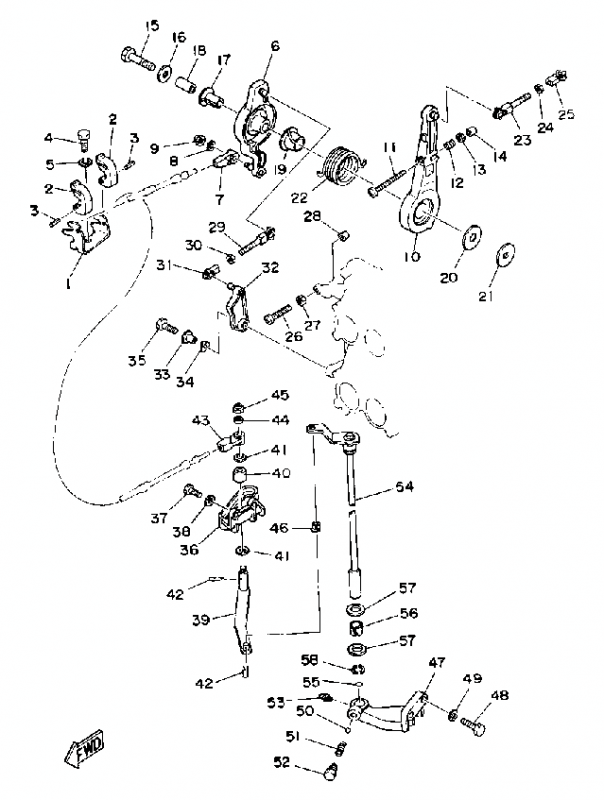

     Alors verdict du mécano :
    le plateau sous le volant moteur était un peu gripé et ne revennais pas ce qui fait que l'avance à l'allumage n'était pas bonne du tout .
    Comment cela marche t il ? Auriez vous l'explication du fonctionnement ? Je ne me rapelle pas d'une partie mobille quand on avait demonté le volant moteur d'un Yam 2t de 1996.
  • cedriccup
    Inscription : 27/07/2008
    Messages : 109
    Le 21 octobre, 2010 - 20:09
    bravo au mecano et oui quand ont accelere avec le yamaha le v4 en tout les cas je sais pas pour les autre y a un sustheme qui ouvre les carbu et un autre qui met de 'l'avance a l'allumage hihihi franchement si c'etai que ca c'est top top
  • Gwenbzh29
    Gwenbzh29
    Inscription : 28/07/2008
    Messages : 16
    Le 21 octobre, 2010 - 20:29
    J'aurais voulu comprendre, quelqu'un aurais un éclaté avec explications ?

    bonsoir,
    tout a fait s'est l'ensemble qui se dèplace et qui donne de l'avance,je pense que le mècano doit bien connaitre sa marque et comme chaque marque a ses petits dèfaux il a du tous de suite cibler le problème !!

    Le 22 octobre, 2010 - 08:18
    Ok merci, c est dommage qu'il n'y est plus les photos dans le tuto de calage.
