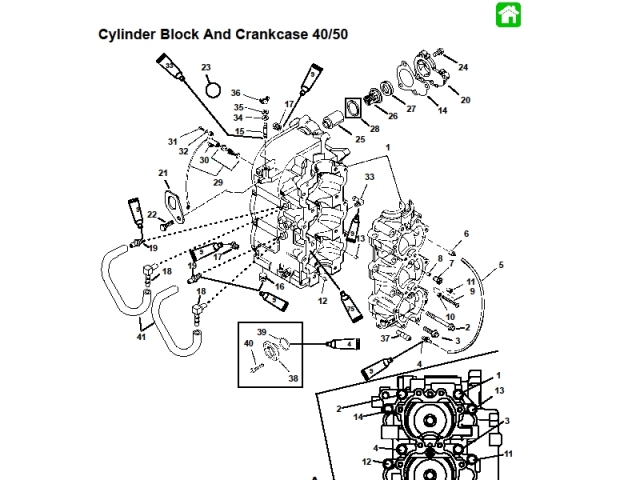

J'ai démonté ceci, il y a une pièce en caoutchouc qui est en mauvais état, mais je ne sais pas à quoi ça sert car je ne trouve pas cette pièce répertoriée sur les shémas dispo sur le net. Voir photos.

bonjour je vous ais trouve un éclaté dans l ordre rep 25 carrier (je ne sais pas traduire) rep 26 thermostat 110 ° rep 27 Seal (je pense joint en francais) rep 28 O .rings ( joint rond) salutations

C'est étrange car j'ai trouvé ceci sur internet:(voir image) ça ressemble plus à ce que j'ai en main. En tout cas il semble que le thermostat avait été retiré par le précédent propriétaire...

bonjour suivant les annees parfois il y des changements
