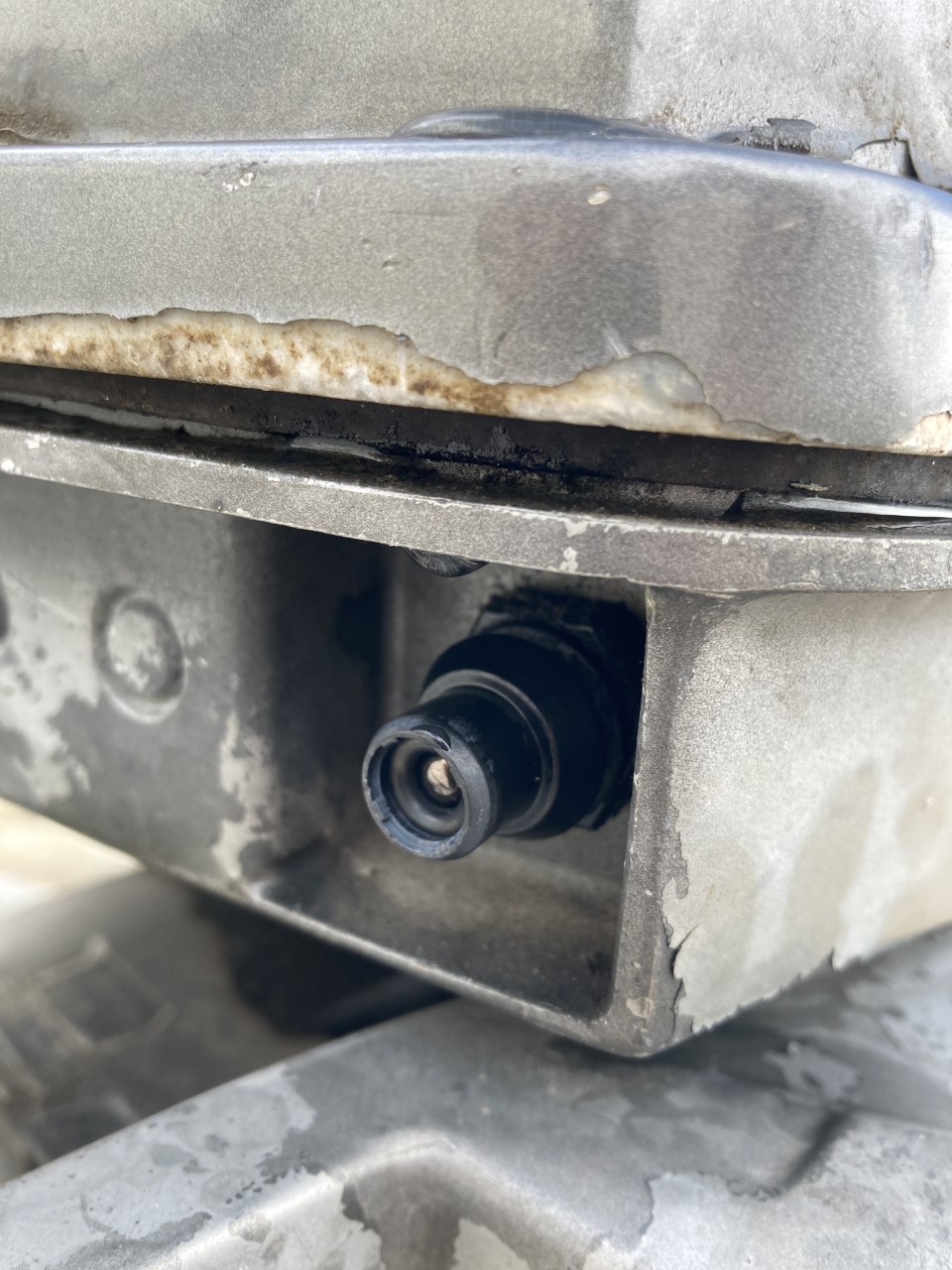

    J'ai un moteur suzuki 2 temps de 40 chevaux ( DT40  de 1987 ) je n'arrive pas a trouver la vis de richesse, y en a t-il une ..??
    je vois tres bien la vis du ralentit , la vis de vidange mais pas de vis de richesse, est ce normal//..??
    D'avance merci

    ci joint emplacement richesse

    Ce que tu me fais voir sur ta photo je pensais que c'etais le ralentit moteur, du coup ou ce trouve le ralentit..?? smiley
    Peux-tu aussi me dire qu'elle est la piece qui vient se vixer sur le carbu, c 'est comme un style de piston qui vient se loger dans une espece de bobine magnetique blancher avec 2 ou 3 cables..??

    Le 11 mars, 2023 - 00:27
    Merci yes
    D'après la description , çà ressemble fort à l'electro
    aimant qui commande le starter.
    Sur les DT Suzuki,, pour enclencher le starter,
    il fallait enfoncer la clé de contact .
    Tant qu'il y avait de l' appui, le starter était mis
    dès que l' on relachait l'appui, le starter était
    n'était plus activé .
    il y a un resort de rappel qui fait qu'en temps
    normal, le starter n'est pas activé.
    Dès que l'on appuie sur la clé de contact
    l'electro aimant tire sur le ressort pour activer
    le starter.
    Dès que l' on relache la pression sur le contact
    l'electro aimant ne travaille plus, et donc le ressort
    de rappel remet le système de starter en position OFF.

    ci joint photo connecteur

    Sur le connecteur essence il devrait y avoir une bille et un joint torique
    Normalement lorsque vous l'enlevez il ne devrait pas y avoir d'essence sur le retour
    Vous pouvez très bien essayer avec un branchement provisoire en direct
    du tuyau du réservoir au moteur jusqu'au carburateur
    attention suivant les marques il exite différents modeles

    C'est le connecteur malle qui a une bille et un joint torique comme sur cette photo :
    c'est ma prise femelle qui a un soucis je pense, j'en ai commandé une, je l'aurais dans la semaine, mais l'idée de brancher directement réservoir - carbu n'est pas bete du tout smiley
    Je vous tiendrais au courant  si changement ou pas... si apres ca toujours aucune amelioration je n'aurais pas le choix de l'emmener chez un professionnel , a 1h30 de chez moi sad
